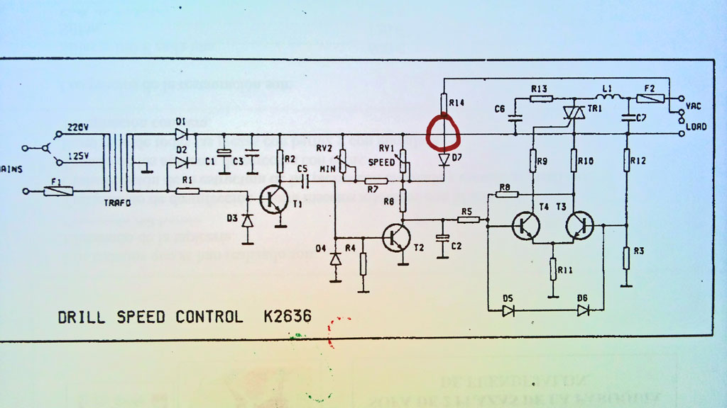

Me parece que la solución es mas fácil de lo que pensas, y si la velocidad la controlas con un amplificador diferencial?, una de las entradas va al micro con un opto acoplador y la otra va al tacometro, tendría fuerza al arrancar y luego, una vez que se envuelta el motor la señal del tacometro bajaría la potencia.
Algo asi,
con algunas modificaciones,claro.
La explicación es tal como dices, lo que no quiero es montar en la protoboard todos esos componentes habiendo otros métodos más reducido con el mismo funcionamiento.

Esto si que son esquema muy simple. Uno de los motores que tengo coge 98 VAC del tacómetro en su máxima velocidad conectadoa 230 VAC en España.
Haré experimento con ese esquema, sobre todo el segundo ya que el primero tengo que estar seguro porque el que uso es Arduino UNO. Tengo varios PIC16F84A, PIC16F88, PIC16F886/886, PIC18F2550/4550.
Tiene dos resistencias de 10 KΩ y uno de 1 KΩ.
¿De cuánta potencia (W) son?
A parte de todo eso y las explicacones con Arduino de esa Web. Quiero hacer pruebas con Arduino y aprovecho ya que tengo la LCD incluido para mostrar información.
Estas seguro que son 98 vac ?. Es posible que el multimetro o tester te de cualquier cosa por la frecuencia, no son 50 hz. Coloca un puente rectificador a la salida del tacometro y un capacitor, hace la medición sobre el capacitor en dcv.
Las resistencias tendrían que ser de 1/2 watts. No se que dicen los demás.

La verdad es que no se cual es el más aconsejable, es mas, no se nada de programación y microcontroladores, solamente te pase lo que encontré en san google tras la búsqueda en barios idiomas. Por lógica te diría que vayas a un taller de linea blanca y le pidas que te regalen las plaquetas quemadas de lavarropas, igual la tiran. "Levantando" el circuito del tacometro y el detector de cruce vas a ver como resuelven el problema los que saben. Este que te pase es el del lavarropas samsung,

Creo que voy a incursionar en arduino meta, tengo un lavarropas que está funcionando mal el programador, de acuerdo a los resultados que tengas compro :D, Siempre y cuando publiques el circuito y el programa. De todos modos esto está mal de entrada, es una opinión personal, puedo estar equivocado. Los motores universales o de escobillas para que funcionen correctamente deben funcionar con corriente continua, tienen mayor par de arranque, menor chispeo en las escobillas que cuando funciona en corriente alterna y lo más importante, tienen la capacidad de estabilizar las rpm con la tensión a pesar de la carga que tenga. Por ejemplo en el auto cuando subís o bajas los vidrios, cuando sube consume 10 amper y cuando baja 1 amper. No se si es tan así la relación pero aunque saques el motor afuera y lo conectes sin carga no se envuelta y no tiene tacometro. Yo pondría en paralelo el estator con las escobillas y la alimentaria con CC. 20 voltios para el lavado y 70 voltios para el centrifugado aproximadamente, por decir algo. Lo dejaría sin tacometro.
¿Dónde saco la corriente contínua de 230 V?
Ahí está la cuestión y por norma de seguridad, mata más, la alterna tiene posibilidad de soltarte ante una descarga.
