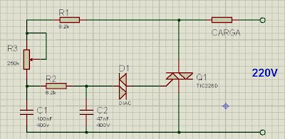

En segundo lugar. Tras instalar el dimmer, si conseguí bajar las rpm, pero también baja la fuerza en la misma proporción.
Resultado. No gaste dinero ni tiempo porque este sistema no funciona.
Creo que estos motores no se regulan por voltaje sino por frecuencia.

El motor de lavadoras funciona y tiene incluido, precisamente un dimmer con el triac. El tipo de motor que necesita variador de frecuencia que estamos usando se llama, MICROMASTER 440, tal como muestra este vídeo, pero ya pondré mi propio vídeo como puse el de arriba.

Amigo dependiendo del motor que uses, con un simple dimmer si funciona, en tu caso el motor no es el adecuado, si pierde fuerza.
En la imagen pone 220 VAC, en España, se considera que esa tensión no existe, solo 230 VAC. Con un 14 % de rango de variación, si se pasa, puedes quejarte en la empresa suministradora y distribuidorade la red contratada.

Podemos hacer un dimmer casero que controla la velocidad del motor reduciendo su tensión, pero no de frecuencia. Lo que no se, nunca me he puesto a buscar, variador sencillo montado por nosotros mismos.
