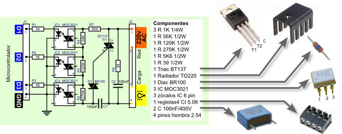

Hola:
Viendo este esquema usa un MOC3021 para una bombilla de tugteno, las de antes, no las de ahora bajo consumo o de Led. Este circuito vale para motores universales de 220 VAC y de escobillas. Como tiene carga inductivas los condensadores debe ser de 600 V al igual que el triac. En cuanto al MOC3021, parece ser que no tiene cruce por cero, es más, para motores inductivos y escobillas como dije ahora mismo, parece ser que no es necesario. Si me equivoco, corregirme.
Los filtros RC, si es para bombillas se suele usar 400 VAC para el condensador, y si tiene bobinas como motores con escobillas, a partir de 600 VAC.
No veo ningún signo de pregunta con lo cual no se sabe ¿ cual es la consulta ?
¿ El motor es solo encender y apagar o es para regularlr la velocidad ?

Las preguntas básicas.
¿Si usas cargas inductivas como motores hay que usar recomendable triac sin cruce por cero?
¿Si con luces en alterna hay que usar cruce por cero?
A ver , algo que gatilla al cruce por cero entrega la senoide completa (y) y entonces no podés atrasar el disparo para dimmerizar.
Necesitás un detector de cruce por cero (son dos transistores , buscalo) para con eso indicarle al micro el instante a partir del cual hacer el retraso.
En cuanto a los triacs deben ser para cargas inductivas del estilo snubber-less, y para mayor seguridad le agregás la snubber :)
La inversión de giro si o si te conviene a relé.

A ver , algo que gatilla al cruce por cero entrega la senoide completa y entonces no podés atrasar el disparo para dimmerizar.
a mi me parece que ese circuito no necesita deteccion de cruce por cero porque los optotriac estan para puentear las resistencias que son las que junto con el capacitor retrasa el gatilleo, no?
y claro que solo son 3 pasos o velocidades o las convinaciones.
papirrin dijo:
Dosme a mi la alterna me pone un poco en jaque... pero voy a comentar XD...
y claro que solo son 3 pasos o velocidades.
Es un dimer por "Pasos" 2³ = 8
No necesita detección alguna, con solo enviar una dato de 3 bites a los optos se ajusta la velocidad.
Ahhhhhh si , no lo había visto bien sin anteojos :oops:.
Es un dimmer común y corriente dónde en lugar del potenciómetro usa tres resistencias , que al puentearlas "binariamente" con los 3 optotriac , obtiene los 8 estados (y)
