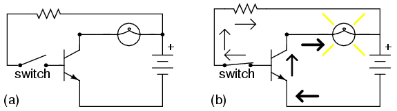

1. Que transistor ocupo como switch para una carga de 12volts @ 360mA accionado con 1.6 volts?
Tengo pensado algo como esto con los 1.6 en vez del switch:

Actializacion: el 2N3904 maneja 100mA maximo, cambie los datos para un 2N2222
OK, de rascar en la web estoy suponiendo un transistor 2N2222 para la pregunta 1.
El esquema es:
Es ese esquema tengo 2 cosas por averiguar, que son R1 y R2
R1 = voltaje del switch * HFE del 2N2222 / (1.3 * corriente de la carga)
Valores en Volts, Amperes y Ohms
substituyendo:
R1 = 1.6 * 30 / (1.3 * .360)
R1 = 102 ohmios (redondeamos?)
y
R2 = 100 * R1
R2 = 10200 = 10kohms
Duda: que valores en watts para las resistencias?
Voy bien o ya la regué en algun lado?

Ahora, para la pregunta 2 estoy contemplando un LM317T o un 7812.
En mi opinion el 7812 es mas conveniente pues ya regula a 12 por si mismo y al LM hay que indicarle a que voltaje queremos que reduzca y ademas tiene una variación de +-10% que es casi la cantidad que quiero reducir.
Suponinedo entonces el 7812, el diagrama seria:
Segun esto, los caps son dependientes del fabricante del componente asi que compro todo y luego sigo.
sencillo para saber lampotencia de las resistencias multiplica el V en la resistencia por la corriente circulante a través de ellas o la corriente circulante al cuadrado por el valor de la resistencia.
La beta de ese transistor es aprox 80 y de ello dependerá la corriente que tengas que hacer circular por la base para tener la corriente que tu deseas en el colector, de esa corriente obtienes el valor de la rersistencia de base y de la resistencia de colector, debes tener en cuenta que el trasnsitor debe estar totalmente en corte o saturación de lo contrario obtendrás un voltaje de salida menor.
En definitiva un 7812 es la opción que soluciona tu problemilla de voltaje
