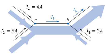

Después de entender la Ley de Ohm, estoy intentando entender la Ley de Kirchhoff. Para asegurarme de haber entendido que la suma de todas las tensiones que hay en una maya es igual a cero, me he inventado un ejercicio con unos valores al azar. Bien, después de resolverlo.... (y lo adjunto por si esta mal resuelto)
me he dado cuenta que la Ley de Ohm confirma la Ley de Kirchhoff, pero de manera menos compleja.
Ha donde llega una ley, a donde quiere llegar la otra, dicen cosas distintas pero el resultado es el mismo, no lo entiendo:oops:
¿Me podéis decir las formas de aplicación para entender esto?
Adjuntos​

La ley de Kirchhoff es complementaria a la ley de Ohm.
Básicamente lo que dice es que las corrientes que entran en un nodo, deben ser las misma que las corrientes que salen de ese nodo (nodo= punto de contacto entre varios "cables" o "conductores").
Ej:
En el nodo A entran dos corrientes I1 e I2 y sale I3.
Kirchhoff dice: Toda la corriente que entra es igual a lo que sale, por lo tanto I1+I2=I3=10A
En el nodo B entran dos corrientes I3 e I5 y sale I4, por lo tanto I3+I5=I4=10A+2A=12A
En tu ejemplo, solo tenés una "malla" (un único camino por donde circulará la corriente), por lo tanto no tenés necesidad de aplicar Kirchhoff.

Tu cálculo es correcto para I. La VAB será 12-14/9 V
En las mallas cerradas se define una corriente virtual en sentido arbitrario y se recorre el circuito sumando las fuentes que estén a favor, restando las que estén en contra y restando la caída de tensión en cada resistencia.
La generalización es cuando hay varias mallas que comparten componentes, de donde se obtienen tantas ecuaciones como mallas, y se resuelve un sistema de ecuaciones lineales.
Para el análisis por nodos las incógnitas son las tensiones. Es el caso dual.
Es muy útil, en muchas ocasiones, aplicar los equivalentes Thevenin o Norton de partes del circuito. Lo dejamos para otro hilo.
