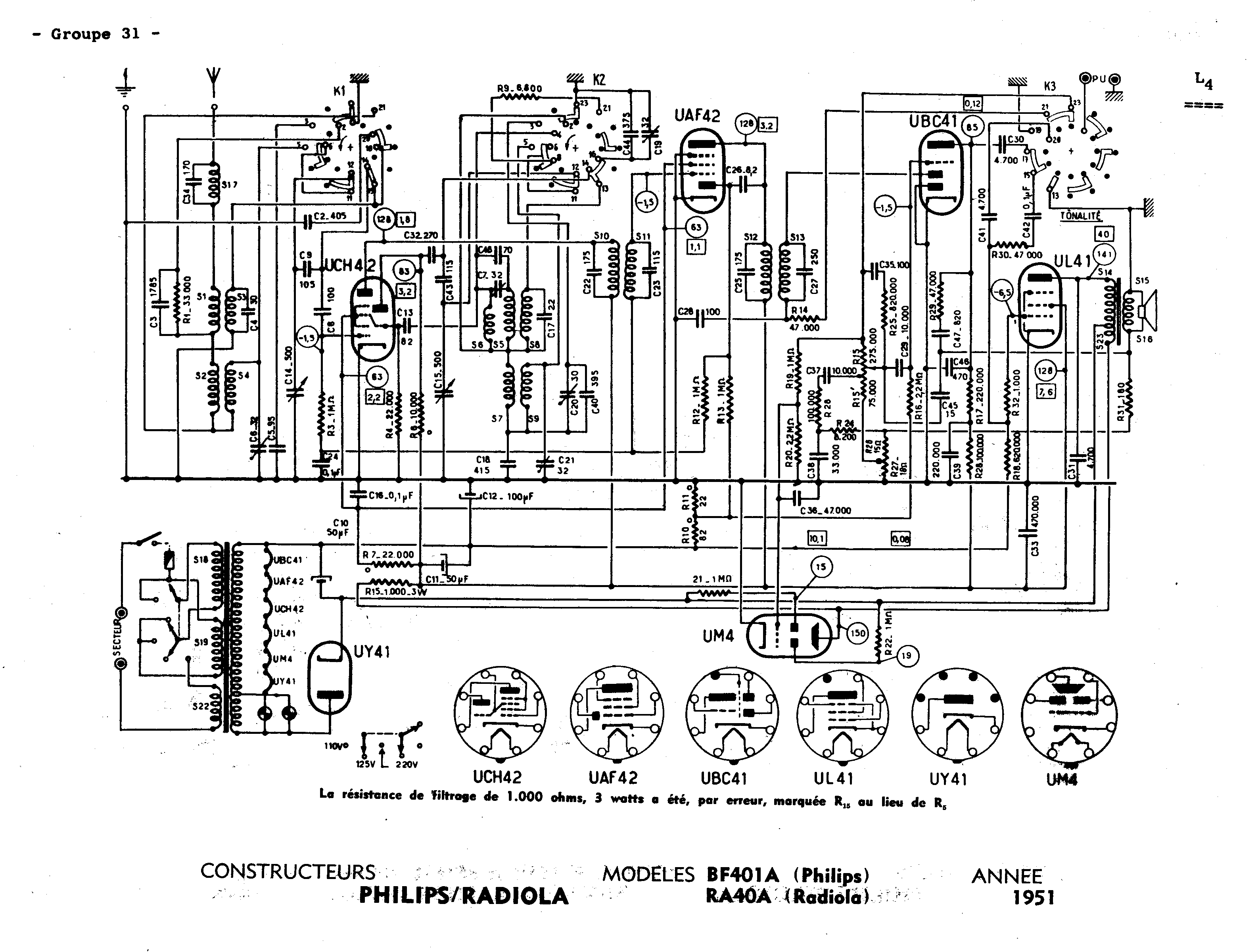

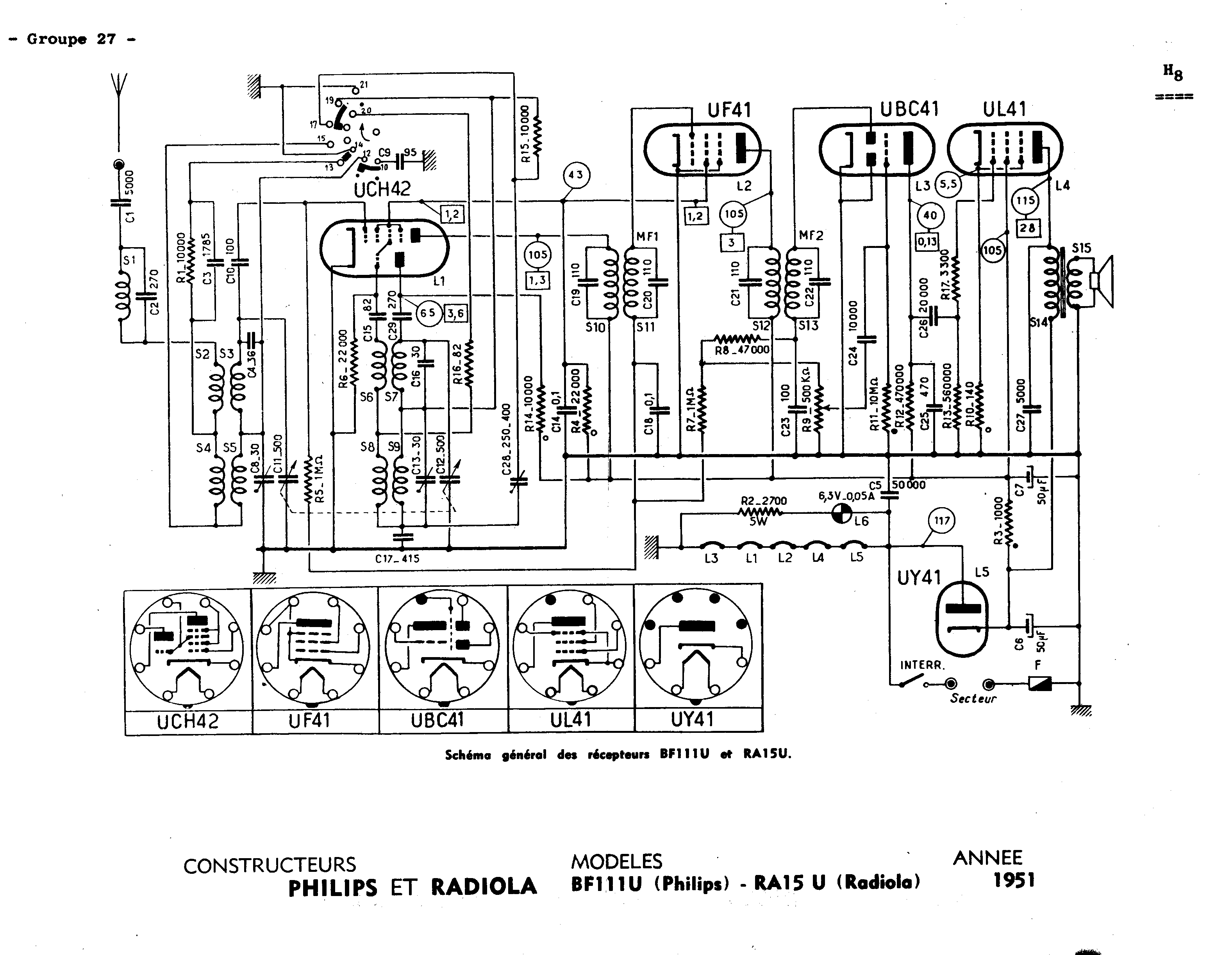

busca por las valvulas y compara con tu radio
por ejemplo esta usa las mismas valulas pero sin ojo
http://www.radios-tsf.fr/01 schema/Philips - Radiola/Philips - Radiola BF111U - RA15U.png
y esta otra usa solo el ojo
http://www.radios-tsf.fr/01 schema/Philips - Radiola/Philips - Radiola BF401A - RA40A.png
Son algo diferentes al circuito mas sencillo de mi radio, pero es un muy buen punto de comparacion para buscar problemas.

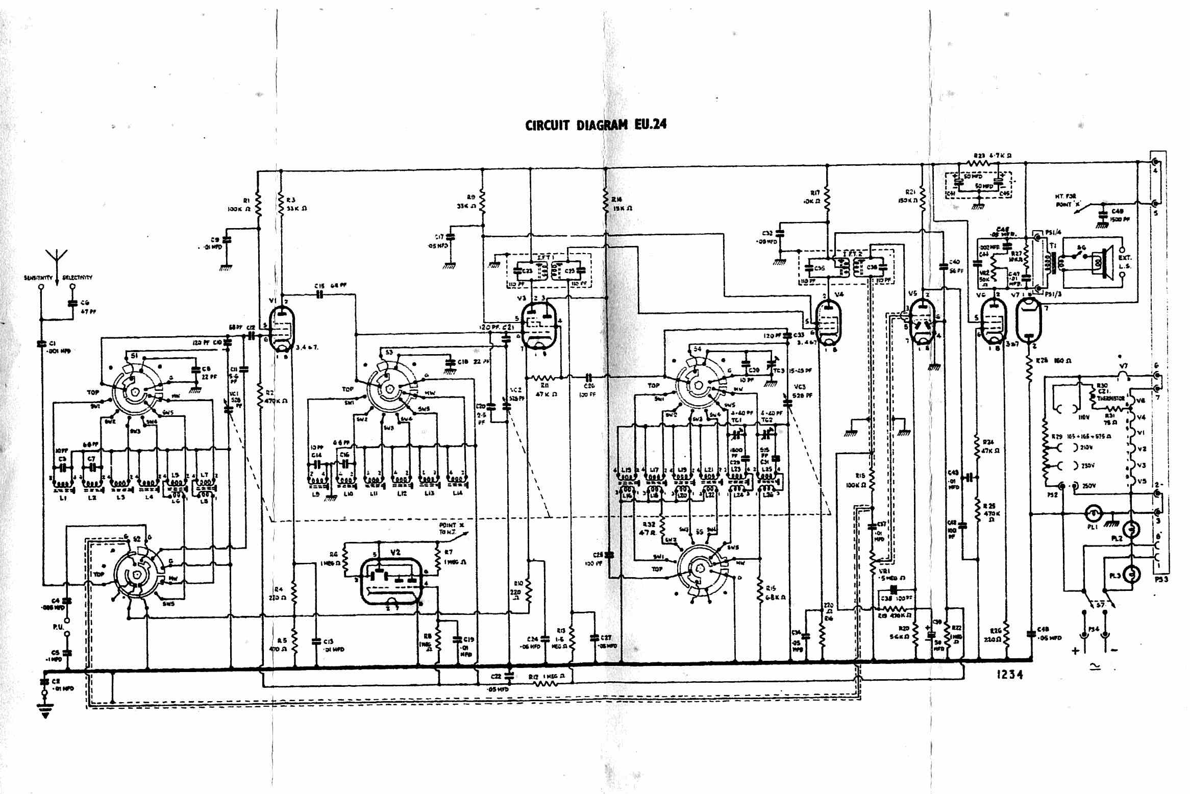

Estuve buscando un poco mas y llegue a este circuito de philips, es solo de am pero tambien aportara un poco mas de informacion. Lo dejo para alguien mas que tambien lo busque.
Ahora a ver que pasa con esa radio ;)
