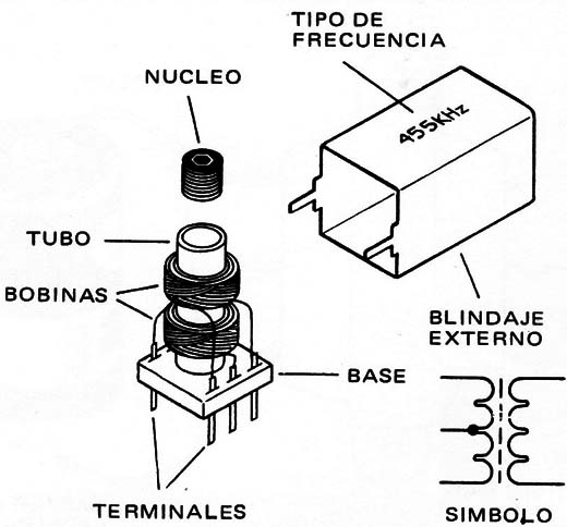

http://www.incb.com.mx/images/sampledata/art/art0083_0001.jpg
Hay no hay tensión que queme o que deteriore cosas, puede podrirse el plástico del equipo que la radio sigue andando, pero si es dedil a los golpes.
Se pueden poner de algun equipo antiguo ? .He visto en una chatarreria le decimos POR acä, a los desarmaderos de cosas viejas. Tienen que coincidir los colores ? o como seria.

Buenas, respetando el mismo color de núcleo no había ningún problema, lo único que posiblemente habría que retocar un poco, pero solo si fuese necesario.
Normalmente se usaba para FI el del núcleo amarillo, pero a veces algunas marcas usaban otros colores.
Por lógia el discriminador estaría pegado al ic, pero aconsejo primero descartar avería "física" antes de realizar ajustes.
Lo primero sería comprobar la continuidad de los transformadores y bobinas.
En caso de tener que ajustar o sustituir por otro, lo mejor es marcar (con pintauñas mismo), un lado del núcleo, para así retomar el ajuste de fábrica si fuese necesario.
