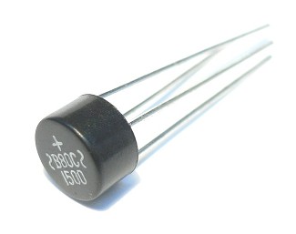

Cambialo por un puente de diodos 1A 800V
Me surge una duda chicos!:unsure:
Mañana voy a comprar ese puente a ver si lo encuentro, 1a, 800v

He sustituido el puente y el transformador....
Por un lado os hablo del amplificador, al cambiarle el puente ( finalmente 1a 450v) Se escucha por un canal solamente, antes no se oía por ningún canal, así que algo hemos hecho.
