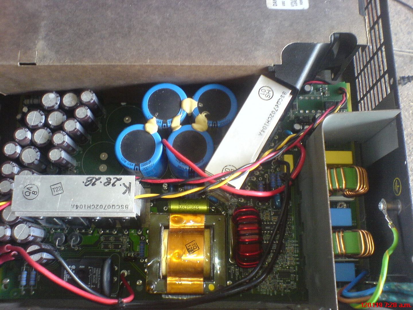

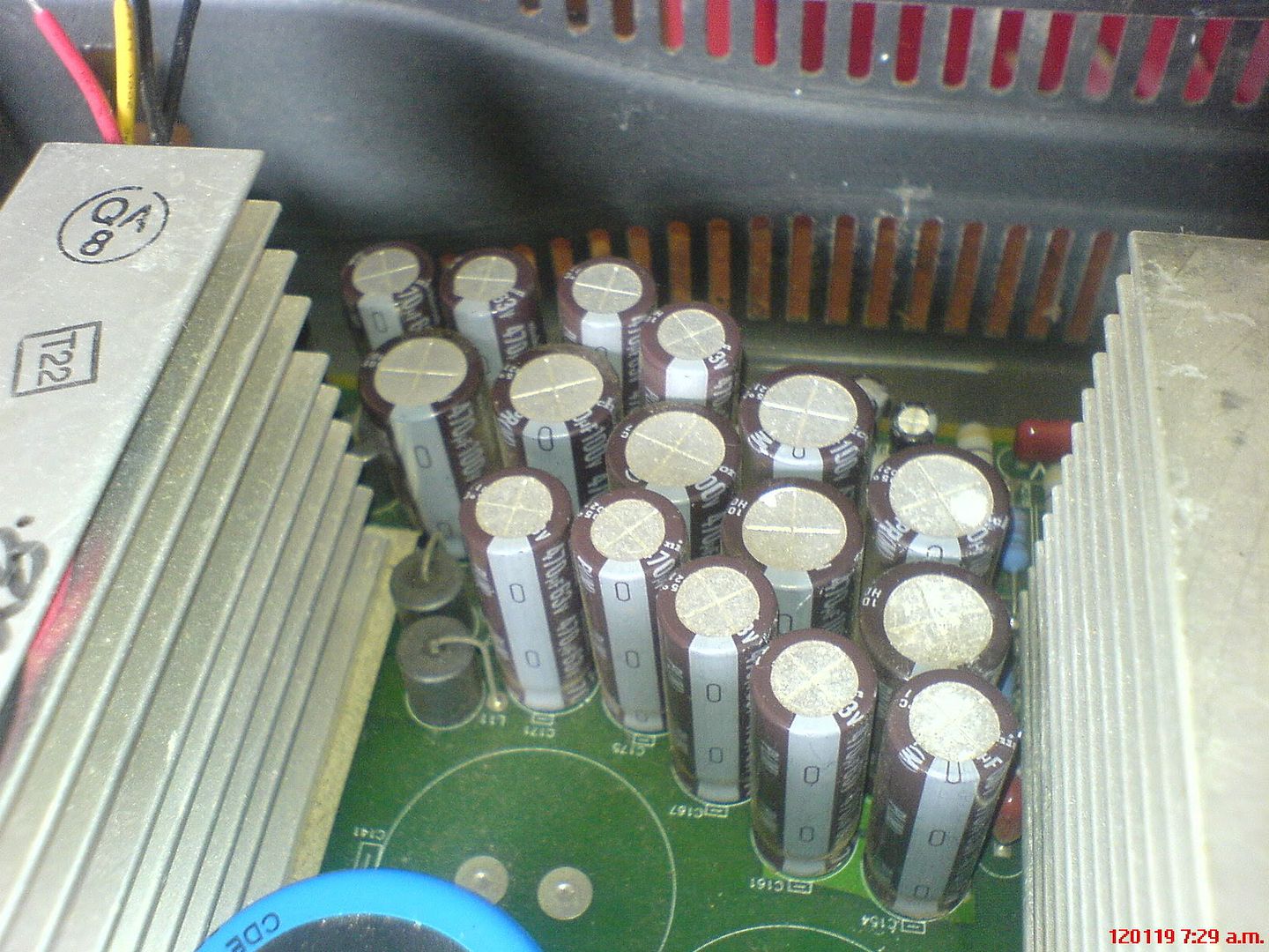

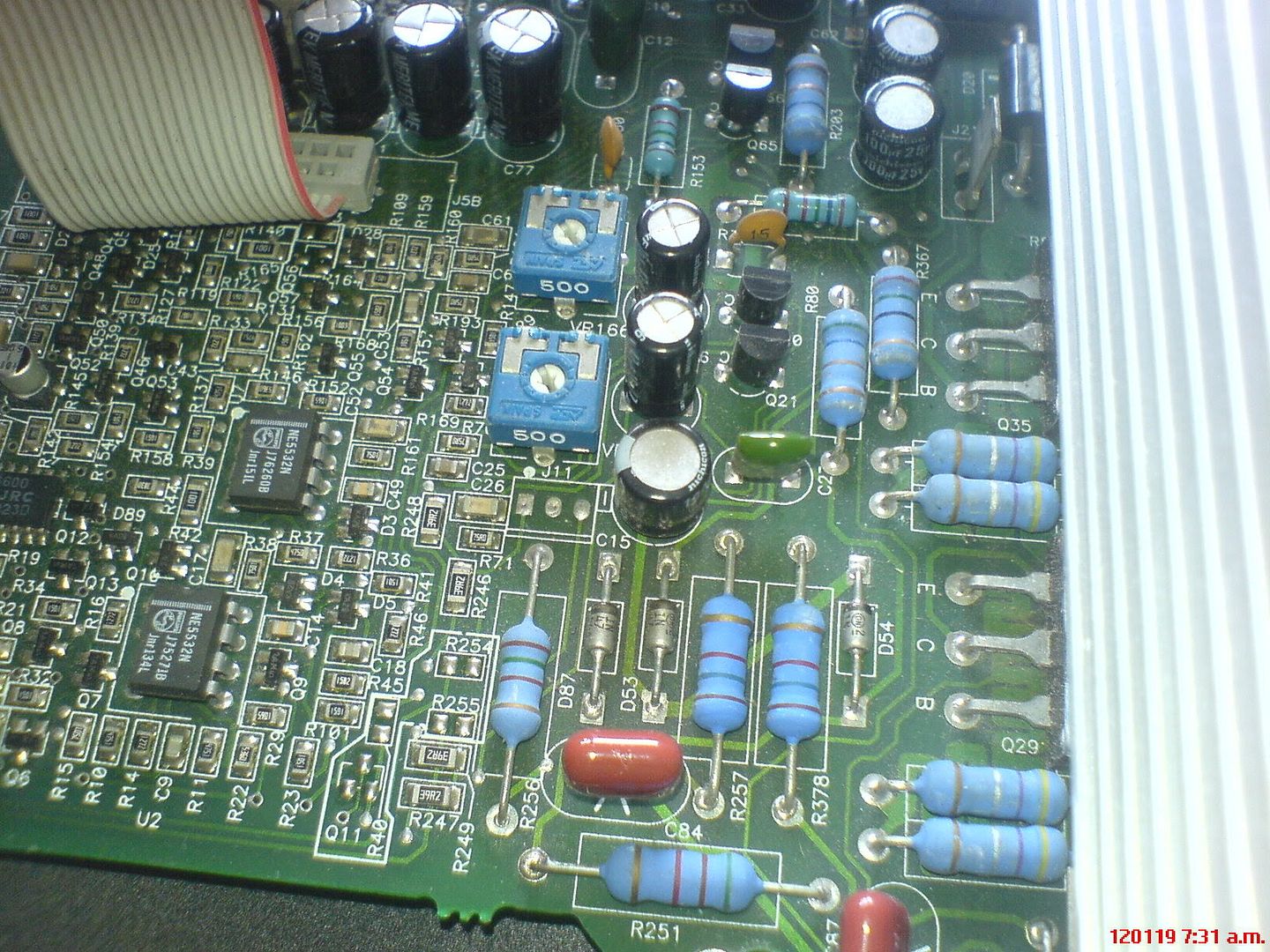

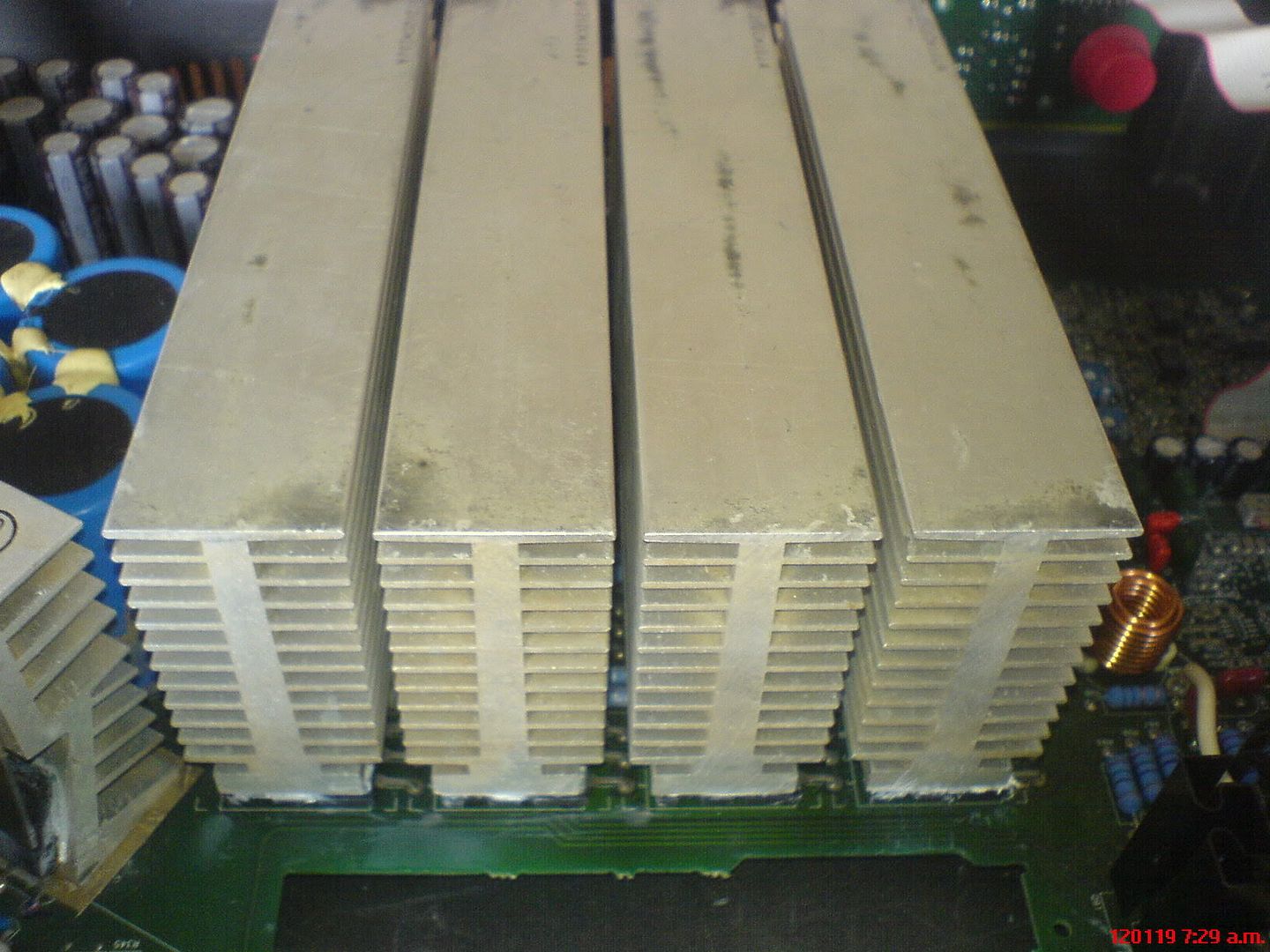

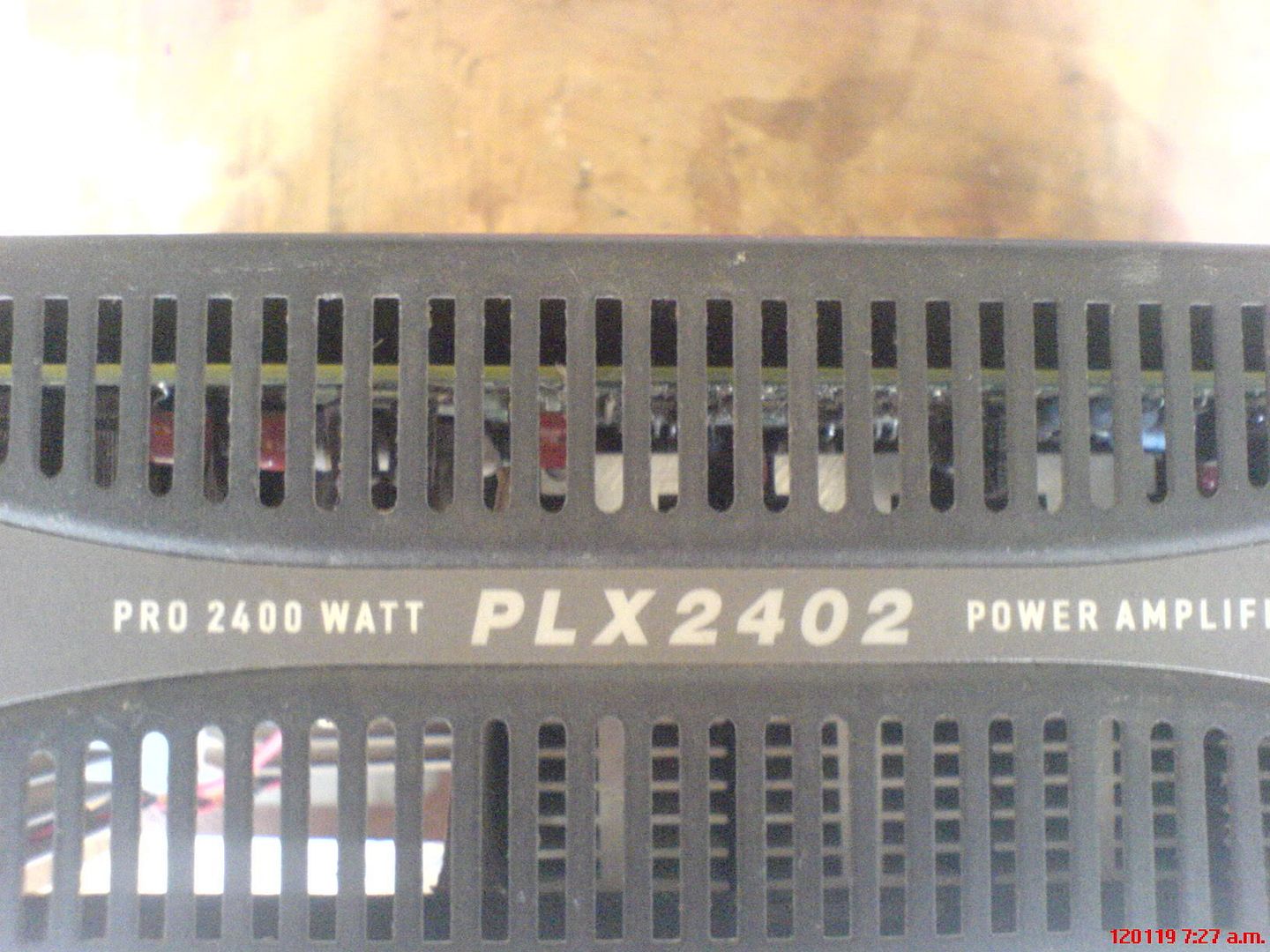

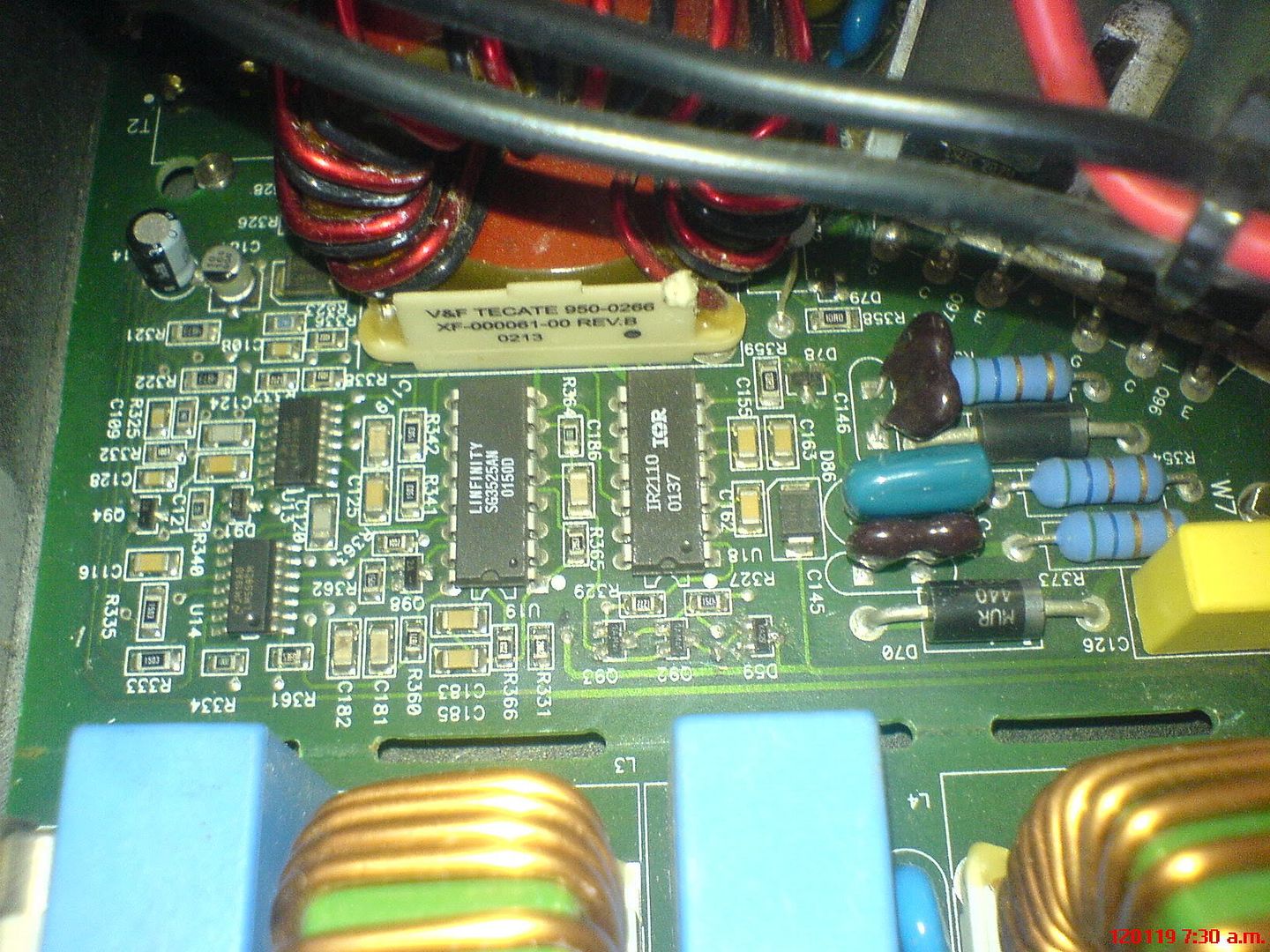

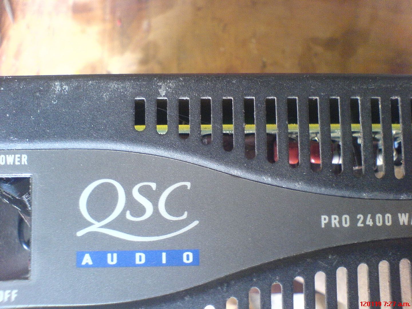

pero que cosa 1quieres reciclar!! un tremendo amplificador á no ser que ya se hayan dañado muchos componentes, y como veo que trae muchos componentes smd, entiendo que aveces sea casi imposible repararlos por la gran cantidad de minúsculos componentes y le sumamos las placas multi capa que hacen tediosa la reparación
si eso que mencione es tu caso? pues a reciclar ese hermoso amplificador. :D
