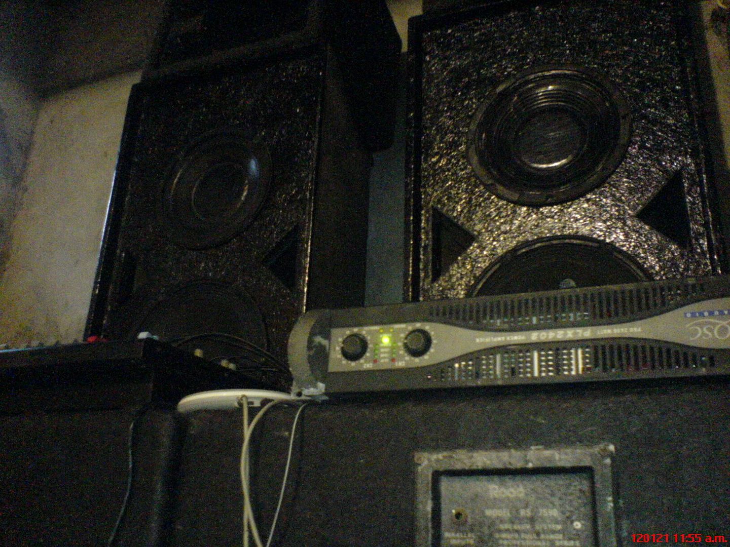

Ups, no quise herir susceptibilidades!

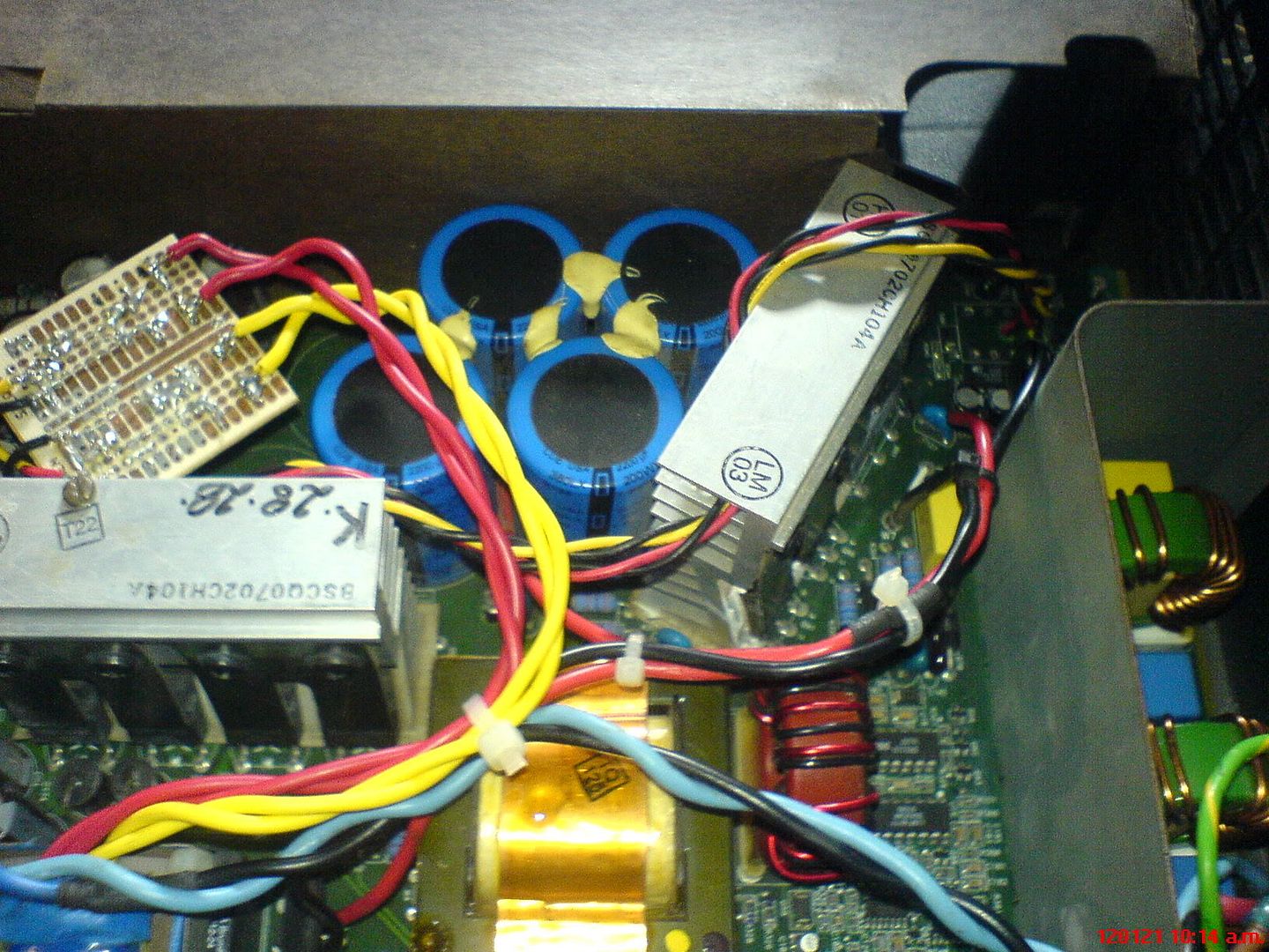

Pero, para su alivio compañeros, el amplificador trabaja perfectamente. La fuente SMPS auxiliar de la SMPS principal :)roll:) estaba dañada. Por lo tanto el amplificador parecía estar completamente en Coma. Nadie podía arreglarlo... Y llegó acá.
Ahora le quedan algunos años más de servicio.
http://www.qscaudio.com/products/amps/plx/plx.htm
PS: El amplificador ya se va! XD. JAjjajaj Me da risa la potencia de este amplificador (No puedo llorar de alegría) JAjaaja, Ni usando el Peavey CS-800 y su pareja de 350W para Bi-Amp Ni el rack UCD Bi-Amp se le acercan en potencia al PLX2402 solo (1 Canal medios 2Ohms + Bajos en 4Ohms). JAjajajajaja. No se los come, se los engulle!
Que cosas, que cosas...
Simplemente necesitaba una fuente auxiliar de 18VDC y 5VDC. Si analizan el diagrama lo entenderán :D

De hecho, la fuente auxiliar es reciclada de otro equipo. Así que me ahorré unos pesos y el aparato anda de 100 :D
bien entonces se puede decir que lo reparaste reciclando partes es una reciclada saludos y buen trabajo:apreton: ...
