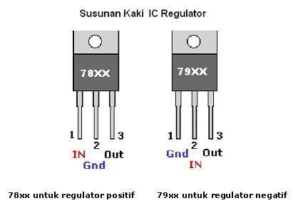

Si no conectaste mal el 7912 , podria ser falso.
Cuando llegue a casa saco fotos bien. Por lo que vi no parecen falsos, OJO no parecen, son de ST y son los 7912/7812cv por lo que vi en el datasheet el pinout del 7912cv es como el del resto, 1 gnd 2 in 3 out. Lo que si me resulta raro que tenga continuidad entre 1 y 2 y el 7812 comprado en el mismo lugar y que funciona no tiene continuidad entre in y gnd
RIP , murió ! (lo mismo en ambos sentidos de medida ?)
Ayer a la noche medi los otros que tengo y no tienen continuidad. Podria cambiarlo... tambien note que tengo unos 7912pi que todo el encapsulado ea plastico. No tieme la union al disipador de metal eso me resulta raro

¿ Por que ?
Ese encapsulado evita el empleo de micas´s o siliconas aislantes entre dispositivo y disipador

mas tarde subire fotos del montaje, pero sinceramente no entiendo que puede fallar, realmente se calienta demasiado. Igual en todas las simulaciones que genere la rama negativa siempre tiene mucha caida de tension, es mas usando el esquema del primer post tengo muchas veces menos de la mitad del voltaje del regulador a la salida
No leí todo el tema
¿ Que tensión de entrada tiene ?
¿ Que corriente está suministrando a la carga ?
No leí todo el tema
1¿ Que tensión de entrada tiene ?
2¿ Que corriente está suministrando a la carga ?
La entrada tiene de -/+20v (transformador 15+15 1A + rectificador + 3000uf por rama)
las pruebas las hago en vacio, todavia no llegue a ponerle carga. A los 3 segundos de conectado el lm7912 calienta como el monte del destino
