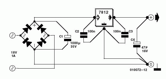

El esquemático de una fuente de tensión estabilizada que emplea uno de estos reguladores será por lo general al esquema de la Figura 1.
El voltaje de salida de transformador es rectificado con un puente de diodos y alisado por el condensador C1.
C2 y C3 mejoran la estabilidad del regulador así como su respuesta a los transitorios, mientras C4 actúa como el “parachoques” local (La reserva de energía) para la carga conectada.

Por ejemplo, el condensador C1 debería ser colocado tan cerca como sea posible del puente rectificador.
C2 y C3 deberían unirse directamente a la entrada y la salida del regulador.
C4 debería colocarse lo más cercano a la carga que fuera posible.
Por último pero no menos importante es que todas los retornos (0 V) se encuentren unidos en un solo punto (Punto frió) y este se encuentre lo más cercano posible al condensador de salida.

En la práctica, un valor de 100 nF tanto para C2 como para C3 parece trabajar bien.
El valor de C4 electrolítico no es realmente crítico y por lo general varía entre 10 uF y 47 uF, dependiendo de la corriente de salida.
La siguiente regla práctica básica puede ser aplicada para calcular el valor del condensador de filtro principal:
C1: El valor en uF debería ser al menos igual, pero preferentemente un factor de 2 veces mayor, que la corriente en mA. Así tomando 1000 mA en el ejemplo de la Figura 2, llegamos a un valor de 1000 uF o 2200 uF.

Necesito una fuente de alimentacion de 12V. Me ha ayudado mucho el esquema de arriba para corregir fallos que he tenido al montarla (en el proteus).
El problema es el siguiente: Cuando en proteus conecto la fuente de alimentación con el circuito de activación del relé los voltimetro se vuelven "locos".
Ocurre que al realizar la conexión, tanto el volt de la fuente como el del relé tienen caidas de votage desde 12 hasta aprox5. El voltage cae, va subiendo deprisa y vuelve a caer....
Le he estado dando vueltas al asunto y he llegado a la conclusión de que me faltan conocimientos (muchos aun) para conseguir solventar el problema.
Alguien me podria ayudar?
    37 KB · Visitas: 1,783
La pata va a gnd por defecto..(el programa esconde los pins automaticamente). He comprovado los pins escondidos, y efectivamente esta conectado a GND. Sigo con el mismo problema.
Vcc esta igual que gnd por defecto en el programa. Los he comprovado los dos, vcc=5V i gnd es la masa comun.
Os comunico que el problema estaba en la simulacion. Aun así, creo que voy a tener que repasar algun tutorial. En generador del proteus habia una opcion que ponia current surce... o algo asi. Le di a ver que pasaba y con casualidad o suerte, funciono todo bien.
De ahí deduzco (no se si bien o mal) que el generador solo da corriente si se lo especificas. Pero bueno en cualquier caso, este tema ya dejó de ser una preocupación del hilo principal. Ahora se resuelve de otra forma.
Gracias de todos modos por los aportes que haveis echo. Espero que la solución al problema os aya aportado algo.
