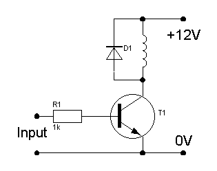

Comienzo. Me estoy intentando hacer un desoldador por vacío. El sistema no es complicado. Tengo una bomba de succión comprada en China, que me dá una pequeña presión suficiente, creo... :rolleyes: Funciona a 15 vdc aunque en los comentarios de la compra, ya decía más de uno que a 18 mejor. No me importa.
El montaje es relativamente sencillo. Básicamente, tengo el circuito cogiendo tensión de la red, que paso por un transformador acdc que me da 12vdc, reciclado (creo que de un viejo router), y que paso por un circuito que comienza en un regulador 7812 y luego, a través de dos transistores a un relé de dos puntos, para tener una luz verde cuando esté encendido sin conectar, y una roja con el motor funcionando.
Además, varío la corriente que le entra al motor a través de un "step-up" con un potenciómetro añadido por mí. Todo ello, con un panel voltímetro. Y ambos, step-up y voltímetro, comprados también en China... :angel:
Todo el circuíto, probado en Proteus primero (por partes porque la del motor, segundo punto del relé, tuve que hacerla a parte al no poder simular el step-up). Después, en protoboard. Y en protoboard, a las mil maravillas.
El problema que tengo es el siguiente. Resulta que como soy muy atrevido, el interruptor que utilizo para encender/apagar el motor, es táctil. Las pruebas, en protoboard, perfectas. Estupendas. Todo, al cien por cien... pero con los puntos de táctil muy cerca del circuito.
En el diseño, utilicé el cable que necesitaba para situar el interruptor táctil donde lo necesitaba. Un trozo de cable un poco largo, debo decir. Más o menos, un metro. Creo que es la razón por la que no funciona. Y estoy atascado...
He medido tensiones en entrada y salida del relé. Al intentar activar el circuito, parece que el relé no se excita. Pero tensión le llega bien. Al step-up, le llega también bien, cuando no uso cable largo. Además, el voltímetro que he puesto, lo he contectado a la entrada del transformador, antes del 7812, y veo que se me apaga al intentar arrancarlo. Como si el transformador no pudiera con la chicha que le pide el motor. Pero sin embargo, con el circuito en protoboard, iba estupéndamente... Eso sí... sin cable.
Después de toda esta explicación, ¿podéis darme alguna idea para pulirlo?
¿Debo cambiar el transformador que da chicha al circuito? Como digo, es el de un viejo router y aunque la salida indica los V correctamente, puede que no tenga fuerza suficiente para levantar el consumo del circuito (aunque no creo que sea eso...).
¿Algún otro modelo de darlington o del otro transistor npn?
¿Poniendo un condensador en paralelo con el motor, me daría el soporte suficiente para poder arrancarlo? Quizás sea el pico de arranque que no me llegue con lo que tengo...

Digamos, tratando de ser muy diplomático, que tu esquema no es de lo mas adecuado. :rolleyes:
Sin mayor análisis se me ocurre:
Conecta el relee entre +Vcc y colector de Q2
Emisor de Q2 a GND
R2 = 330Ω
C1 = 220pF
Prueba

Jajajajaja... Te agradezco tu respuesta políticamente correcta. Pero me puedes decir con toda confianza, que soy un torpe. No me voy a enfadar. Lo sé y lo reconozco.
Sin embargo, un par de apuntes a tu recomendación.
En primer lugar, conectar el diodo (D3) y el relé (RL1) al positivo VCC (salida 3 de U1) me va a dar tensión para tener excitado siempre el relé... con lo que se jorobó tener el interruptor táctil porque va a pasar de mí como de la [Término innecesariamente grotesco cómo para un Foro Técnico]... (De hecho, y aunque me lo parecía, lo he probado. Así es... :eek: Motor siempre encendido.)
Y en segundo. Si subo R2 me va a dar igual, ya que el transistor Q2 no me va a servir nada. Pero si lo necesitara, es probable que no tuviera pulso necesario base-emisor para excitarlo para que fluya tensión entre colector-emisor, y activen el relé.
En segundo lugar, el circuito funciona. Montado en protoboard, sin problemas.
Seguro que no veo algo, y que estoy equivocado. Por otro lado, creo que el relé es el que falla. Es posible que al conectar el motor, la tensión caiga y no me dé para que se excite. Para medirlo, tendré que soltar toda la caja. Pero es lo único que se me ocurre que no tengo comprobado...

No me gusta nada el circuito . . .
Probá cambiar R1 de 100 kOhms a 4,7 kOhms.
Conectá dicha resistencia a los 15 V , antes del 7812.
O poné el emisor de Q2 a masa y la bobina del relé + díodo entre los 12 V y su colector.
http://static.yoreparo.com/imagenes/subidas/8394-relay_example.gif
Es la segunda vez que se me recomienda poner el relé entre la salida del 78 y el colector de Q2. Eso me va a dar tensión siempre en el relé. Y quedará siempre fijo y excitado, por lo que el interruptor e incluso el resto del circuito, quedará sin uso. ¿Qué estoy viendo erróneamente?
Te lo han dicho y ni siquiera lo haz probado :( (n)
No estás viendo que el relé recibirá positivo directo pero el transistor le dará o no negativo.

Finalmente veo que seguís poniendo la carga en el emisor de Q1 , eso es cómo querer levantar el automotor con el crique-gato arriba del techo.
Necesitás que la base supere al emisor unos Volts para que el transistor se sature y accione el relé con 12 V. OK. Si al relé le llegaran 12 V entonces el emisor estaría a 12 V y no tenés mas de 12 V para poner en la base ; pero además en Q1 caen 0,7V por juntura y tenés dos , así que solo le llegan a la base 10,5 V - Hay muchísimos mas detalles pero lo planteo así para que logres entenderlo.
Si Q1 tuviera el emisor a masa , entonces dispondrias de los 12 V para metérselos por la base y recontrasaturarlo ¿Capishe?

Te queda un relé, alimentado por un 7812, que siempre estará activado.
