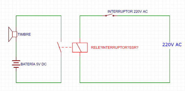

Estoy buscando un rele o un interruptor de estado solido para un contacto seco (dry contact). Simplemente quiero que al pasar 220v cierre el circuito. No quiero un rele normal si no algo más estable y que dure en el tiempo, y que no sea algo mecánico.
Este seria el esquema:
No se pero no encuentro nada.

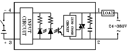

Simplemente a que cierre el circuito. Todos los reles de estado solido que veo tienen una salida de 24~240/380 en alterna. Como este:
que estoy viendo que da una salida en alterna de entre 24~380 y yo lo unico que quiero es que cierre pero no de tension...ahora que lo dices no tengo claro si lo que indica 24~380 es lo que puede soportar/trabajar...

El timbre esta alimentado por pilas y solo necesito que el rele se active y cierre el circuito para que funcione el timbre. Mi duda es, ¿hay algun rele de estado solido que no entregue tension en la salida?

Los relevadores de estado sólido no entregan voltaje, tienen uno o varios TRIACS que funcionan como interruptor.
Y no importa que tu timbre funcione con pilas, con un simple interruptor (Push Button) lo puedes activar.
Él necesita disparo con 220 V de un timbre a tensión continua alimentado a pilas
Existen SSR's comerciales con Mosfets para corriente contínua , pero mayormente también son para accionarlos con corriente contínua , y én necesita de entrada para corriente alterna 220V , así que aunque lo compre hecho , deberá acondicionar la señal de entrada.

Si quieres activar un timbre de 12Vcc con un pulsador de 230Vca, entonces, o un relé mecánico o un optoacoplador "de alterna" y un Darlington en el transistor de salida.
Osea un PC814 una resistencia de 100k en la parte de 230 y un transistor adecuado a tu carga de corriente continua al otro lado.
Y si no es eso lo que buscas, será otra cosa. Si explicas lo que quieres hacer, mejor.
No existe un equivalente universal en electrónica a un contacto mecánico. Según como sea la carga, será un tiristor, triac, fet, igfet, bjt, igbt...
A ese elemento de potencia adecuado a tu carga, le pones un optoacoplador que lo gobierne y ya puedes conecta lo que sea con lo que sea, pero no vale para cualquier caso.
