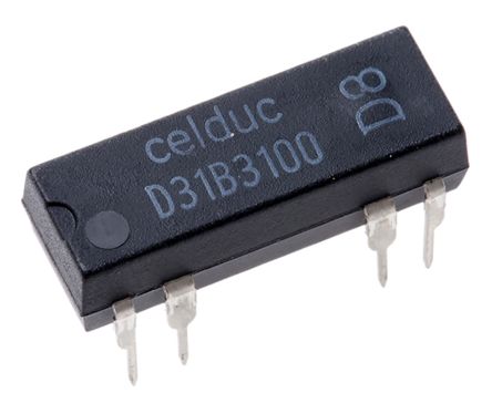

Rele de estado solido con contacto seco
Lo que necesita es esto:
es un reed relay, consumen muy poco vienen en infinida de formas tamaños y tensiones de trabajo
Asi es... timbre con fuente de 5V con transformador o con algun adaptador de energia de telefono celular en deshuso... pulsador de timbre cableado a 220V... cada vez que pulse el pulsador (valga la rebuznancia), cerrará el circuito, permitira el paso de 220v al adaptador, al energizarse, este actuara inmediatamente la parte de DC la que a su vez energizara el timbre, produciendo el efecto deseado...
Porsupuesto no debemos olvidar puentear los contactos del relay para que cuando se energize el circuito, suene el timbre inmediatemante...
Saludos...

Cómo te dicen arriba.... Los 230Vac en el contacto normalmente abierto NO indican la tensión que entrega, evidentemente ya que no entrega ninguna. Es la máxima que puede soportar. En tu caso, puesto que alimentas a 5V y eso es lo máximo que soportaria....Podrías utilizarlo sin problemas. Igualmente puedes utilizar uno de estado sólido.... Prácticamente cualquier relé te sirve! Siempre que la bobina la excites a la tensión nominal que indique el relé.
Espero que te sirva.
Un saludo.
