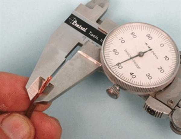

Realmente deseo evitar cualquier catastrofe y les muestro pregunto nuevamente sobre el riesgo por la tremenda diferencia de los cables. incluso considero que el cable de repuesto no sea de un cargador ede 6.25 amperes porque se encuentra muy lejano en apariencia al cable orginial.
El calbe mas grueso es el de 6.75 y el mas delgado es el supuesto 6.25 amperes. en la imagen se ve

si tiene algo escrito con AWG y un numero lo buscas en el google y te va a decir cuantos amperes máximos son los recomendados para ese cable
la unica informacion que encuentro en el cable de respuesto es sobre el cable mismo y dice GUANGZHOU JYD 80ºC 300/300V
El cable original no presenta ninguna informacion
entonces tienes que medir el cable, calcular la seccion y sabiendo eso se puede buscar en google cuanta es la corriente máxima recomendada para un cable de esos milimetros cuadrados
la otra opcion que tengo es conservar el cable original y soldar el extremo correspondiente al conector usb, pero debido a la cantidad de corriente y el haber pelado el cable no se si es riesgoso por temperatura o fugas de corriente hacer esto.
debo usar guincha aisladora?

Hola Marcelo, no pude leer cuanto consume realmente la notebook que deseas alimentar, esto es fundamental para el tema que estamos tratando.
lossless
No pueden ser W·h han de ser W y 148W me parecen demasiados, 60W o así me parece mas razonable.
Si, claro, si pones cinta aislante o algo así, mucho mejor. Si dejas los cables pelados corres el riesgo de hacer un corto.
Buen trasto, 135W
Normalmente tienen un margen pero es mas de lo habitual, al menos todos los que yo he tenido y he visto eran de bastante menos potencia, me parece que 80W es la mayor que he visto.
Podrías tratar de reutilizar el conector, pero uniones soldadas para corrientes grandes no me gustan mucho.
