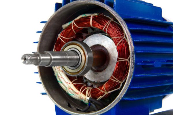

¿saben como hacer nuevas conexiones?
¿El cable para chisperos de calefones sirve?

Hola! Suelda con estaño y usa el espagueti que te recomendaron que para eso fue concebido, nada de poxipoles ni fastixes ni cosas raras.
El espagueti no se contrae y soporta temperaturas más altas que el termocontraible, por otro lado presenta mayor grosor de aislación.
Yo vería de sacar si es posible hacia afuera el cable que quedó y empalmar un cable nuevo.
El que llamas cable de los chisperos debe ser un cable de alto aislamiento. Para temperaturas altas convendría usar cable siliconado.

A ver, @hellfire4... para el cable que te ha quedado corto, pásale el cautín caliente como a un centímetro de la punta al aislante. Esto es para que no debes halar mucho al retirar el plástico. Luego le sueldas la extensión y aíslas con spaguetti, según te dijeron.
La otra sería retirar todo el cable y empalmarlo con la punta del alambre de la bobina, pero eso sería bastante engorroso pues, esos cables pasan a través de las lumbreras del núcleo y los colocan antes del barnizado y esperando que el empalme no haya quedado en el medio de la lumbrera, el trabajo de retirarlo sería muy engorroso.

Ahora con luz natural lo veo mejor, el cable cortado se puede sacar, y esta con una unión estañada (introducida y con otro fragmento de cable que empalme un poco) junto a un cable del bobinado.
Del otro lado, que sostengo esa unión estañada partida, se ve un sospechoso cable suelto, justo del lugar donde estaba la unión estañada que tengo entre dedos, podría conseguir algo de cable siliconado y probar. haciendo el empalme con las manos.
Ándate con mucho cuidado con eso alambritos que con el tiempo y calor persistente se cristaliza el metal y solo de tocarlos pueden romper.
No los manipules ni trates de rasparles el esmalte, solo enróllalos suavemente sobre el cable, aplícales una gota de pasta de soldar y calienta el empalme con el cautín rebozado de estaño y... espera hasta que haga burbujitas. El esmalte se va a caer solo. Luego le corres el spaguetti y fija el conjunto con hilo de nylon a la bobina, para que no se mueva.

A ver, Hell... no me refiero al cable VERDE que se puede romper. Me he referido al ALAMBRE esmaltado de la bobina del motor que con la edad y el calor sufre cristalización del cobre y si se manipula bruscamente se va rompiendo.
El cable verde sufre de lo mismo tanto el cobre como el aislante plástico. Para sustituir los cables de los motores eléctricos se suele utilizar Cable Automotriz, del que se utiliza en los arneses de los autos, por ser este más flexible y su aislante soporta hasta 150 ºC.
A ese motor le falta el espagueti. se lo ahorraron.
Las uniones se aíslan con el espagueti y se amarra a las bobinas.
