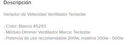

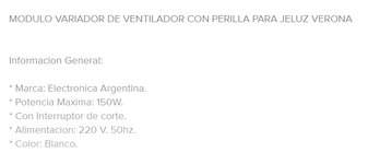

Bueno, la idea para terminar por ahora seria emplear un dimmer de ventilaror/extractor, para que se le pueda variar la velocidad, leo justo esto de uno. Claro, a mayor resistencia de watts, más caro, pero el motor cuesta más, de forma que si quiero que se pueda variar la velocidad, pijotear el adecuado no es buena idea.
Ese dice que lo máximo es 300 w, pero hasta 200 w de uso recomendable, y otros su máximo son 150 w
Me hace suponer que los que dicen max 150 w máx no son los adecuados para este caso
Con lo cual me hace suponer que ojo con el que instalaría
el motor tiene 110 w
Instalaré ese nomás, 300 watt potencia máxima, de ventiladores, guste o no guste, tendré que instalarla por fuera en el cable, dado que la líneas de llaves de luz y tomas ya no viene (y no estoy con ganas de cambiarlas a todas solo por eso, y sigo arreglando las llaves cada vez que hace falta)
