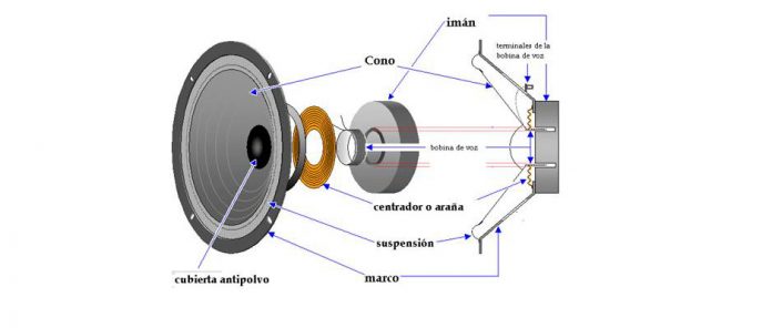

Un transductor (parlante) tiene varias partes:
- Suspencion externa (puede ser de goma o carton).
- Cono (puede ser plástico o de cartón, los hay de aluminio tambien).
- Araña (de un material tipo tela flexible, no blanda ni dura, no sé que tipo de material es).
- Carcasa (de fundision, aluminio, hierro o alguna combinacion de las anteriores).
- Imán o electroimán (de material ferroso, de neodimio o electromagnético).
- Centro o cubre polvo (de cartón mayormente, puede ser parte del cono).
Me imagino que te refieres a la araña, y lo ideal es que ninguna parte tenga deformacion, corte u otra cosa, ya que puede afectar al sonido final, máximo o incluso a la bobina (fricciona contra las paredes de la cabidad, que es muy estrecha)
