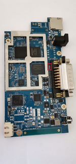

Pues el problema es que no detecta la MICROSD por tanto se quewda con un bonito mensaje en pantalla "Faltan algunos archivos del sistema" en inglés.
Pues hoy tocó revisar uno de esos que tienen daño, se actualizó el sistema y se agregó la base de datos de los vehículos pero al parecer nada funcionó, la micro seguía funcionando en los lectores, entonces toco desarmarlo y verificar los pines, al parecer todo bien. Luego se verifican las resistencias PullUp para verificar si es daño en el bus de datos, todo bien.
llevaba como 3 días hasta que encontré la solución, resulta que era un scanner clon y estos clones usan una configuración de pines...
Vean bien la imagen y me dirán si encuentran algún componente que permita detectar la presencia de la microSD...
Exacto, es el interruptor CD el que debemos verificar... Se llama Detección de tarjeta (CD)
Así que manos a la obra, se destapó con cuidado y se revisaron las líneas... Para empezar el voltaje es de 3.2 voltios que efectivamente está entregando, eso quiere decir que si hay señales de voltaje, el pin de clock también funciona.
La especificación de la tarjeta SD proporciona otro medio para detectar la tarjeta usando una resistencia pull-up incorporada en la tarjeta en su señal DAT3, tal como lo había detallado antes amigos, se puede desconectar durante el funcionamiento normal usando el comando SET_CLR_CARD_DETECT (ACMD42) el cual no está implementado en el SOIC ni en Windows CE de estos dispositivos.
Para detectar correctamente si la tarjeta está insertada, se requiere una resistencia pull-down externa de alto valor (> 270 kohms) para conducir la señal de detección a baja cuando no se inserta ninguna tarjeta, mientras que la resistencia de 10-50 kohms incorporada en la tarjeta lo hará. impulsa esta señal alta cuando se inserta.
Sin embargo, esta función no es compatible con tarjetas MMC, por lo que se debe evitar su uso y se prefiere la detección mecánica y es razón por la que los clones tienden a fallar y nadie dice nada de cómo repararlos y razón es este post para publicar este procedimiento.
Créditos: MÍOS, no se permite compartir y solo hacer referencia a mi blog o aquí en ForosDeelectronica donde gustosamente podré responder.
Pues aquí está la foto: y los círculos donde señalo, ahí se pueden ver (luego de destapar el lector de microSD) el interruptor mecánico que al parecer está siempre a tierra pero en mediciones físicas no marca nada.
¿Solución?
Poner a tierra el pin CD Detect y listo.
Y ahora procederemos a actualizar el scanner...
Y listo, Scanner Reparado.... Arranca ahora
