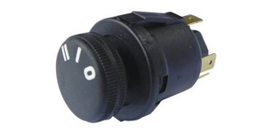

Hola a todos ., consulto por las dudas., acá ., si no es el lugar sera movido donde corresponda.,
Me trajeron ., un secador de pelo ., marca ELITE mini gama ., vino sin la lave de encendido/selectora .,
Busque info de dicho aparato ., y nada solo publicaciones de venta
El modelo de llave lo encontré en publicaciones de venta en concreto es este ;
Ahora trate de conseguir la llave .en mi pueblo., no encontré ., en algunas publicaciones de ML ., hay
Y en otras no hay stock ., de comprala por ML ., me saldría casi la mitad de lo que vale el secador ( con envió incluido claro esta)
Los cables ; el cable de fase y el extremo capacitor que van ala resistencia están juntos porque cortaron las orejitas de bla llave .,
De la misma forma ., el cable de entrada de fase con el cátodo del diodo 1n5408 ., el otro estreno ánodo del diodo ., esta soldado a la otra orejita sola
La imagen de la llave original ., la saque de ML ., t de acuerdo a sus patillas ., dibuje las conexiones esquema_secador4.png
Sospecho que al ser así es de dos posiciones y tres estados ( o estoy equivocando la logica ) .,
La nueva es de dos posiciones y lógicamente dos estados ., .,
Para que tenga las dos velocidades supongo que la conexión debería ser así
el esquema parecido que encontré en el foro es este
A ver si ., alguno se le ocurre algo o ya le sucedió
