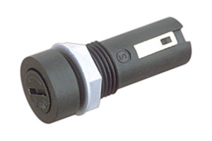

De momento no veo la tapa del fusible. Así difícil que pueda funcionar.
¿Donde pone Si/Fuse? .. está puesta, enroscada.

AZ81 estas necesitando gafas, ya es hora, se ve muy clara la tapa del portafusible que esta en su lugar.
