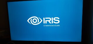

Modelo: Iris-Sat 24E4600
Placa base: Skyworth 5800-A5M63E-0P40
SpiFlash: 25Q32FVSIG
Tras reparar correctamente una imagen de disco dañada (mensaje 199) e intentar probar otra imagen de disco del mismo modelo, todo funciona correctamente, excepto que el logotipo (Herramientas > Visor de logotipos) no es el de Iris-Sat, sino el de Daewoo (foto 1). Desconozco la causa, pero el televisor arranca con el logotipo de Iris-Sat (foto 2).

Es un caso extraño. Voy a analizar el volcado.
Listo. Curiosamente el logotipo mostrado se encuentra en el bloque de caché. 😯
Cache Start Offset: 0x31185C
Logo Start Offset: 0x360000
Logo End Offset: 0x36D596
Cache End Offset: 0x3FFFFF
Sería interesante que realices una limpieza del bloque de caché para ver cómo responde el televisor.
Tal vez muestre la pantalla en negro o el logotipo de Daewoo.
Desde el volcado no se puede porque esos datos y los del control remoto se encuentran en el módulo comprimido AP_C.bin.
En algunos televisores se pueden realizar ciertos ajustes por menú de servicio y los datos se guardan en caché.

¿Y por qué aparece el logotipo de "Iris" en la pantalla, pero no con las herramientas?
Porque así está configurado el firmware y es el único que he visto que contiene el logotipo en el bloque de caché.
El bloque de caché empieza justamente donde termina el firmware, por eso no es mostrado como un módulo.
Así que, el logotipo pudo haber sido agregado desde una memoria USB, así como se hace con las claves HDCP.

O sea que, ese es el logotipo original del firmware, y el logotipo Iris fue agregado posteriormente.

Entendí que se había añadido el logo de Iris.
Sí, porque está fuera del firmware, así que no fue agregado en los archivos de compilación.

Puedo confirmar que el modelo en cuestión empieza con el logo de Iris y no con el de Daewoo. También creo que estos cambios de logo son exclusivos de los ingenieros de esa empresa, que utiliza principalmente la plataforma Skyworth.
