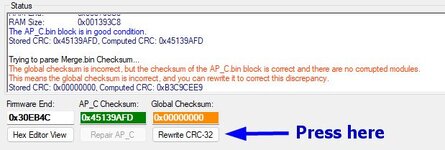

Attach the dump file so we can analyze why it's in that state.
Para evitar la manipulación manual, puedes modificar el código de la siguiente manera.
C#:
try
    byte[] fileBytes = File.ReadAllBytes(dumpFile);
    long currentEndFirmware = endFirmware;
    int maxIndex = fileBytes.Length - 4;
    bool foundFF = false;
    for (long i = endFirmware; i <= maxIndex; i++)
        bool allFF = true;
        for (int j = 0; j < 4; j++)
            if (fileBytes[i + j] != 0xFF)
                allFF = false;
                break;
        if (allFF)
            actualEndFirmware = i - 4;
            foundFF = true;
            break;
    if (!foundFF)
        currentEndFirmware = fileBytes.Length - 4;
    byte[] dataToCheck = new byte[currentEndFirmware];
    Array.Copy(fileBytes, 0, dataToCheck, 0, dataToCheck.Length);
    byte[] storedCrcBytes = new byte[4];
    Array.Copy(fileBytes, currentEndFirmware, storedCrcBytes, 0, 4);
    Array.Reverse(storedCrcBytes);
    uint storedCrc = BitConverter.ToUInt32(storedCrcBytes, 0);
    uint computedCrc = CRCUtility.CRC32.Compute(dataToCheck, 0, dataToCheck.Length);

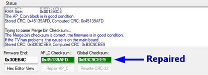

La manipulación manual no se puede evitar y tampoco por alteraciones en la placa.
Las comprobaciones actuales son suficientes para determinar los estados del firmware, por eso se identificó el problema y se reparó correctamente.
Ultimate no comprueba el fin del firmware buscando un bloque con 0xFF como en el flujo de tu imagen.
El fin del firmware se basa en el final del último módulo + Padding + CRC16 + CRC32 global.
En este caso...
0x30EB42 + 3 + 2 + 4 = 0x30EB4B
A ese resultado se le suma 1 para quedar justo al inicio del bloque de caché.
Fin del firmware = 0x30EB4C

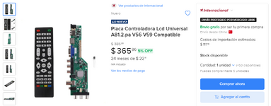

Hay un vendedor internacional desde China en Mercado Libre (en ALIEXPRESS hay bastantes) que vende una placa modelo v56 v59 que cambia de resolución via USB teniendo el BIN (firmware) correspondiente a la resolución deseada, aquí estan las Resoluciones compatibles:
1024X600 6 bits 1 canal
1024X768 6 bits 2 canales
1024X768 6 bits 1 canal
1024X768 8 bits 1 canal
1280X768 8 bits 2 canales
1366X768 8 bits 2 canales
1366X768 8 bits 1 canal
1400X1050 6 bits 2 canales
1440X900 2 canales
1600X900 8 bits 2 canales
1600X1200 6 bits 2 canales
1680X1050 8 bits 2 canales
1920X1080 8 bits 2 canales
1920X1080 6 bits 2 canales

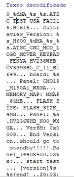

Usando BINWALK en el volcado SPI puedo ver que la placa puede manejar 2 paneles diferentes: el que trae de fábrica HV236WHB (1366X768) y el otro CMO M190A1 (1440X900) . ¿Se puede seleccionar el tipo de panel en el Menú de Servicio o por Consola ?
    35.3 KB · Visitas: 5
    150.5 KB · Visitas: 4
usando BINWALK en el volcado SPI puedo ver que la placa puede manejar 2 paneles diferentes: el que trae de fabrica HV236WHB (1366X768) y el otro CMO M190A1 (1440X900)
No es necesario usar binwalk porque desde la aplicación puedes extraer las cadenas.
1. Extrae el módulo AP descomprimido (Uncompressed).
2. En el menú "Tools", abre el editor hexadecimal interno (Open Internal) y selecciona el archivo.
3. Ve a la pestaña "Strings", selecciona ASCII (por defecto) y presiona "Search Strings".
4. Guarda la lista como texto presionando el botón "Save list".
5. Abre el archivo de texto que guardaste y podrás analizar su contenido.
