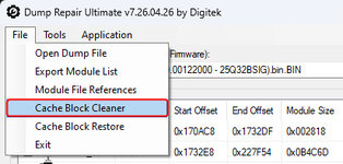

¿Por cierto, cómo se limpia el cache en el Dump Repair Ultimate?
Aquí:
Y también se explicó.
