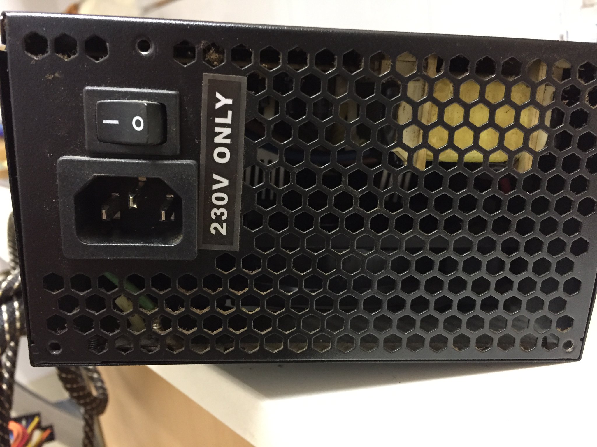

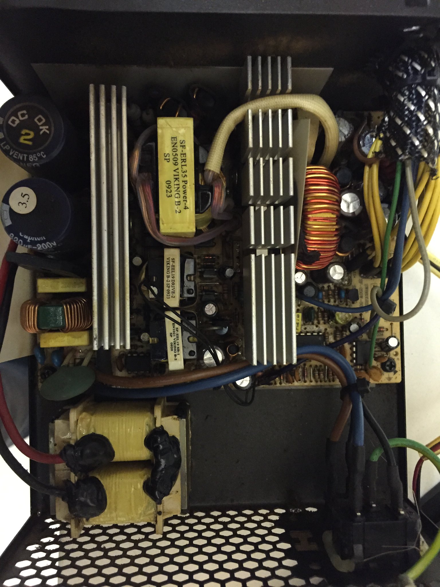

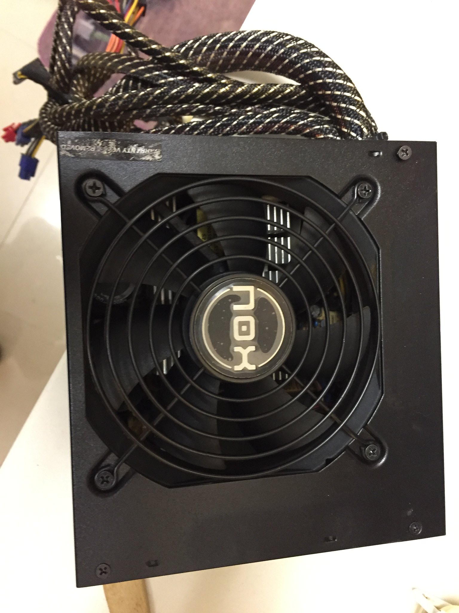

Rebuscando, encontré a mi disposición una antigua fuente NOX. En concreto el modelo AT-600P12P. A priori, atendiendo a las especificaciones, parece que puede cumplir el cometido más que holgadamente (si se comporta como debe).
Por ventilador que no quede, madre mía.
Visualmente no detecto nada que indique que esté en mal estado.
Espero no haber elegido algo que me supere como proyecto inicial. Intentaré ir con paso lento y seguro, sobre todo seguro. Sé lo justo de esto como para ser consciente de lo que supone un error en un circuito que funciona a tensión de línea, por lo que no manipularé nada estando la fuente alimentada ... y antes de abrirla tengo que mirar para buscar un método que me asegure que esos amenazantes condensadores de 820 uF y 200v (respetazo me dan) están descargados.

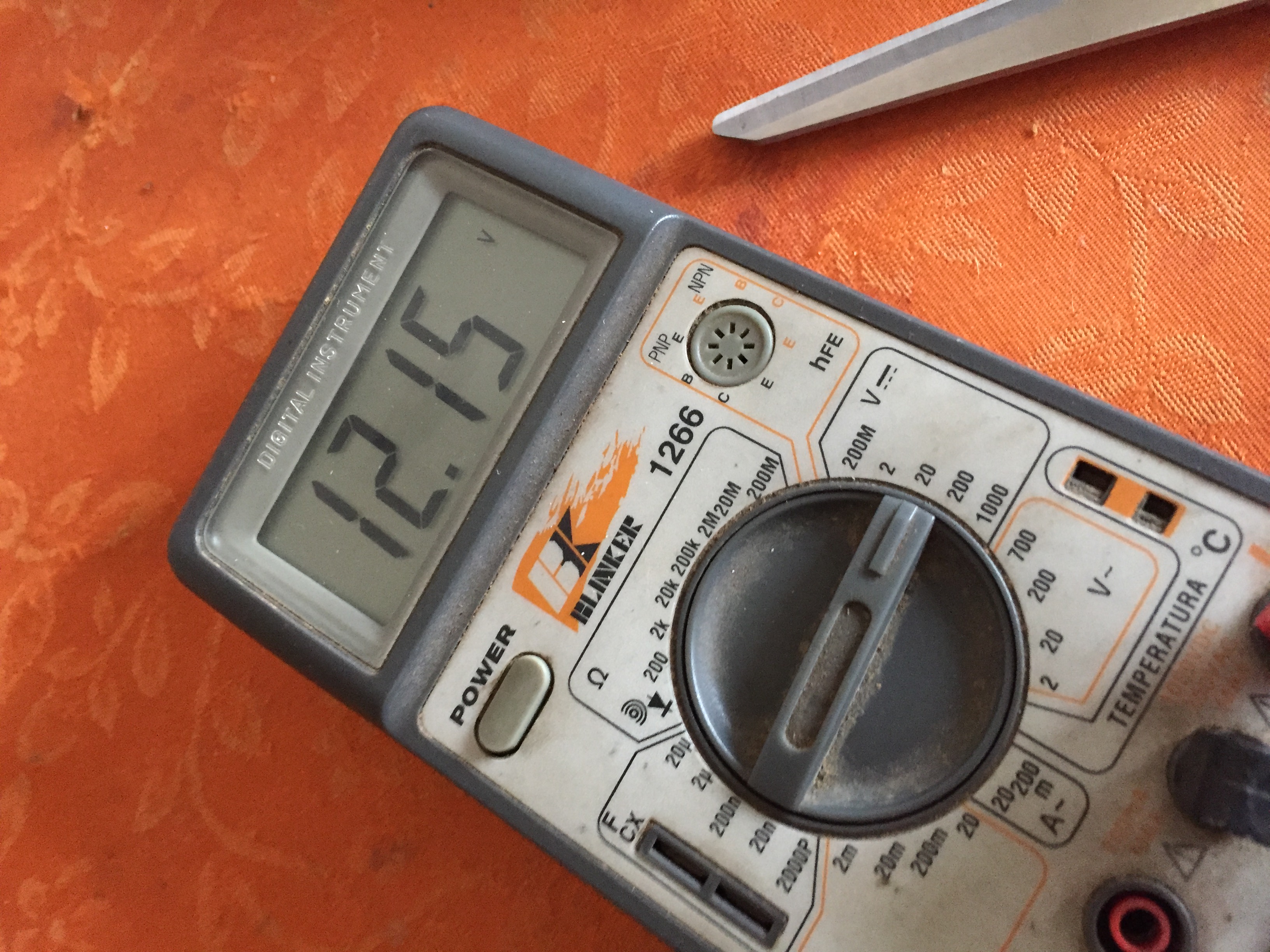

Confirmado que la abuelita funciona como una jabata a pesar de sus, seguramente, miles de horas funcionando antes del destierro. He seguido el pinout de ATX y todos los voltajes están en orden (veremos que no se arrugue a la hora de pedirla potencia).
Antes de continuar con el hilo indicado por el maestro dosmetros, haré una parada táctica en otros cuantos hilos sobre fuente conmutadas, para tener claros los principios básicos antes de urgar. Después pondré en orden mis ideas de qué quiero construir y ya entonces me meteré al diseño (y)
