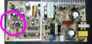

Estoy ojeando videos de youtube donde reparan placas de vinoteca similares y hablan de que tiene que entregar 12v en la salida, así que ese no debería ser el problema.Entonces si la tensión de las celdas es de 12V, NO esperes que consuma más corriente, que la que absorbe, ya que la misma es algo "proporcional" a la diferencia de temperatura interna-externa.
Lo curioso es que de un día para otro y sin cambiarla de ubicación, dejo de enfriar como antaño.
La pasta térmica la he cambiado en 3/4 ocasiones ya que he probado con varias peltier, le pongo pasta térmica de procesador de pc, que según me indicaron es totalmente compatible con las peltier. La cantidad que le aplico es la justa y necesaria, una capita fina, sin excederme.La grasa siliconada está bien ? el ventilador-forzador ?
Voy a ver si la desmonto y los mido todos, aunque visualmente los condensadores se suelen hinchar y yo los veo bien.Hola a todos , es possible lograr obtener los 14 Voltios en la salida de la fuente , hay que canbiar lo valor de un resistor del dibisor de tensión de sense de tensión que retroalimenta la salida DC hasta lo pino 1 del CI PWM TL494.
Otra dica es chequear TODOS capacitores electrolicticos de la fuente , quizaz hay algun desvalorizado.
