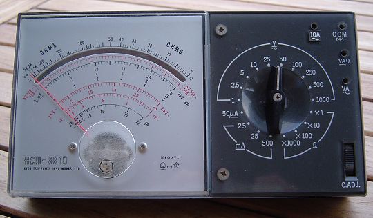

Tengo por aquí un polímetro antiguo marca Kyoritsu y modelo kew6610, como este:

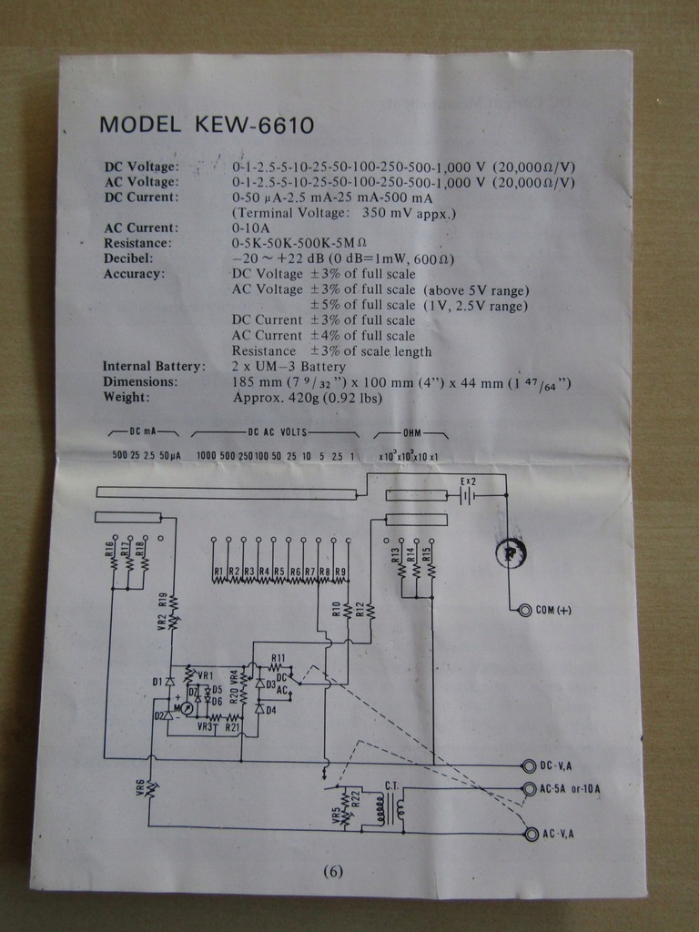

Hay alguna escala de medir resistencias que no mide buen y al abrirlo he visto que tiene dos resistencias quemadas. Quiero sustituirlas pero no sé su valor al haberse quemado la parte exterior de las mismas. He encontrado el esquema del polímetro en Internet que aparece en el manual que venía con el aparato, pero resulta que solo viene el nombre de las resistencias ( R1, R2, etc.), y no su valor.
ac14c97748e09687545e6c3d6658
No se si de casualidad alguien tiene ese polímetro y me puede mirar de qué valor son R14 y R23, que son las que se han quemado.
Muchas gracias y un saludo
R14: 505 ohmios y R23: 1,2k ohm.

Hola , en general R14 debería ser unas 10,5 veces mas grande que R15 y unas 10,5 veces mas chica que R13.
Calibrás cero en x1 y x100 , ponés un preset multivueltas y midiendo resistencias de precisión calibrás preset , luego podés reemplazar por valor fijo.
No encuentro R23 :rolleyes:.
R22 y R23 es la misma 1,2k

Bueno, entonces ¿R23 o R22 es de 1k? Ahora cuando tenga un rato la cambio y a ver si funciona, ya que, como decís, puede que se haya quemado alguna cosa más.

R23 =R22= 1,2k
