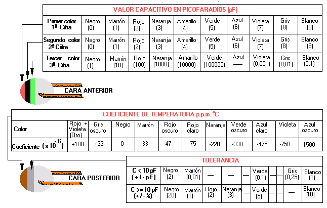

Primera tabla - valor de capacidad. ----- 47pF
Segunda tabla - coeficiente de temperatura - cara posterior. ---------- -750
Tercera tabla - tolerancia (en capacidad) - cara posterior. -------------- 10%
