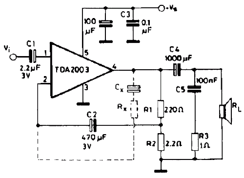

Haaa puede ser que sea porque se alimentan de un solo transformador pero con disferentes puentes de diodos?, ahora subo el esquema de lo que digo, talvez esta afectando un capacitor que talvez no tiene que ir, o el retorno de los tda 2003..
El esquema esta adjunto

Al parecer era la fuente del tda2003. Desconecte la del 2003 y la conecte entre la masa y el positivo de la fuente del 2050. Anda bastante bien, pero el tda2003 me hace un pequenio (no tengo enie) zumbido. Talvez este si sea producto de la rectificacion y alisamiento de la fuente
Pero claro que iba a meter ruido el arreglo de rectificadores que hiciste.
El de la fuente simple entrega tensión desde los extremos deC1, no como lo estabas tomando ;)
Si ahora alimentás todo desde un solo rectificador es esperable que ande mucho mejor.

jajaja el problema ya esta solucionado, no postee porque nadie respondia :p, nono, los 2003 eran para alimentar otros parlantes, por ahi esta el esquema.
Era la fuente que en una se me habia puesto en corto pero cuando ya estaba apagado, y quedo con los condensadores cargados. Entonces estos me rompieron el fusible de la entrada y el puente de diodos, (solo recibia la mitad, me di cuenta al medir la tension)
