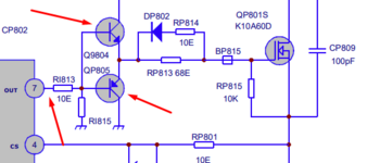

Me llego un Samsung de 32" modelo LN32D400E1 con el fusible quemado y el MOSFET K10A60D (QP801S) quemado lo reemplace por un P10N60ZFP el cual se volvió a quemar, medí los capacitores y estan bien, el capacitor CP803S tiene los 300V.
Al enchufarlo en serie con la lampara la lampara queda apagada y el TV en stanby, al encenderlo la lampara se prende, brillo fuerte y se apaga y la fuente hace un ruido tipo silbido, como que se activa la protección. Si lo enchufo a 220V se vuelve a quemar el fusible y el MOSFET, probé muchos componentes con el tester en continuidad y no presentan falla, si me pueden dar una ayuda se los agradezco, muchas gracias.

Buenos días, ya revisaste si no están en daño los transistores previos al mosfet?
En el diagrama veo dos transistores que van al Gate del mosfet,
¿De cuánto es la salida del UPS801 que va al pin7?
Revisaste el Diodo D802 que no esté dañado y la resistencia RP804?

Consulté a un amigo que dice que esas fuentes tienden a fallar del PWM, el IC puede estar fallando o bien que sustituya el siguiente mosfet que se te quema Q801S por este otro P9NK65ZFP
Revisa los pines por favor, esta info fue la que me dió pero siempre revisa los pines.
Revisa el Oscilador de la fuente:
