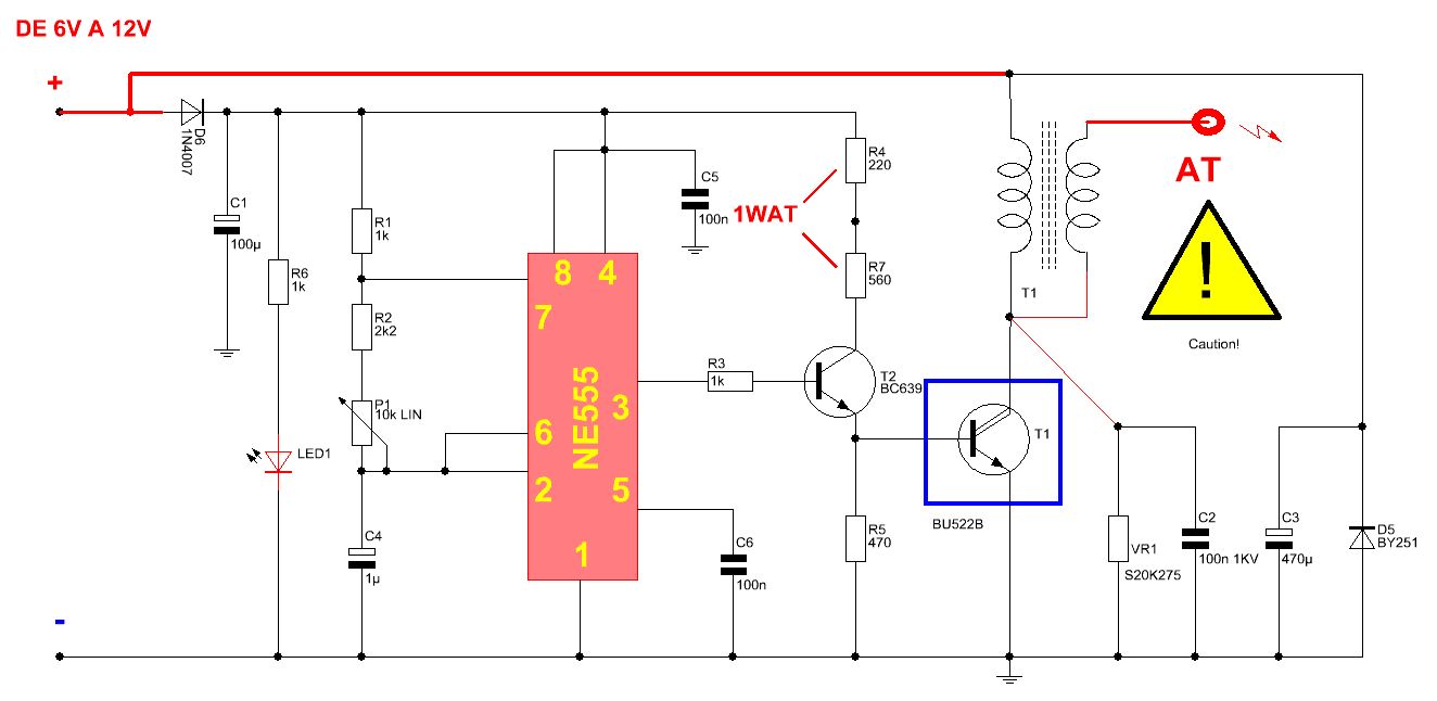

de la ecu salen las señales a la bobina no? esas son las que quiero que se puedan analizar con la tablet, las salidas de la bobina a las bujias no, puesto que es muy riegoso por el alto voltaje.
aunque si tenia pensado poner un generador de pulsos para tambien verificar que sirva la bobina como en el video que pusiste pero con unas bujias reales porque lo que puso el del video no tengo idea de que sea.
Para probar las bobinas, normalitas, dis o cop, utilizo otro circuito. Que si gustan lo puedo compartir... Pero creo que se sale del tema que estamos tratando... No sé qué opinen. Que en la práctica, pues desconectas arnés, alimentas y puenteas para simular. El probador es para hacer trabajar la bobina a distintas velocidades, fuera del vehículo y no afectar catalizador y descartar otras fallas, nada más. Esa computadora también la trae el chevy pop mexicano.
"Pues a mi si me interesa, segun yo es un simple generador de pulso que incluso con un 555 y unos transistores se puede no?"
Pues sí, es con el 555, utilizo uno para bobinas con transistor.
Y otro que tiene un módulo de chevrolet para bobinas sin transistor...
Las dos cosas en la misma caja y ya funcionando el circuito... Nada más con un interruptor para trabajar con bobina con y sin transistor. Papirrín: Muy posiblemente el circuito que nos muestras, funcione mejor que el que tengo ya funcionando.

Así es, me refiero a tomar las señales que salen de la ECU, lo que pone en el video el amigo, es simplemente un entrehierro, en lugar de bujías, lo único es que puede variar bastante la abertura y que se puede poner esa herramienta, directamente en el vehículo, para cuestiones de visualización, solo eso. A lo mejor me equivoqué en la apreciación, a la hora que pusiste la bobina de tu camioneta, creí que querías conectarla al circuito, disculpa el lapsus.
