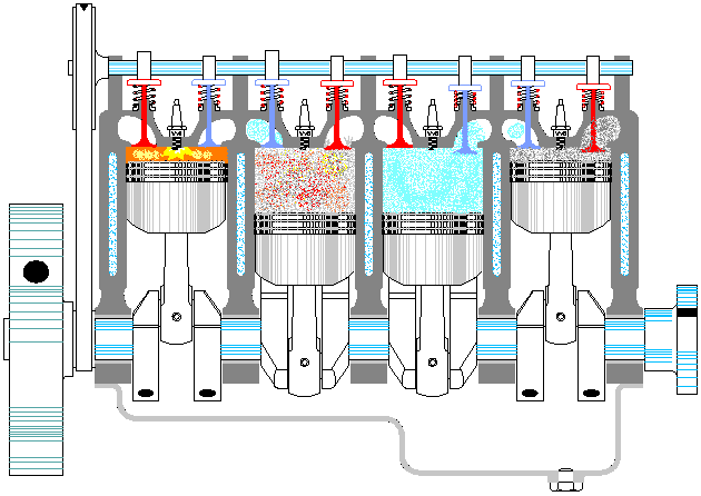

habia pensado hacer la simulacion completa tipo esto:
pero a posteriori. porque esta complejo.
para mi eso es lo mas dificil, despues ir agreagando las demás funciones, como el TPS, MAP, que esas son relativamente faciles.
claro es como el que te pase yo de cea electronica, que te da el tiempo de inyeccio y el tiempo de chispa en tiempo real..
