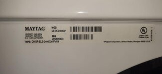

Tengo una secadora Whirpool WED4800XQ3 Es de 220v , es posible conectarla a 110v? vi un tema que en algunos casos si es posible, quisiera me ayudaran, para ver si es posible en esta secadora. Saludos
120/208v 24a 60hz
120/240v 26a 60hz

No es automatico, es bifasico, para hacerlo andar a 110v hay que hacer un puente entre L1 y L2 ahi conectar una fase y el neutro

Es lo que necesitaba saber, si se podia funcionar con un puente entre L1 y L2 para conectarlo a 110. Gracias
