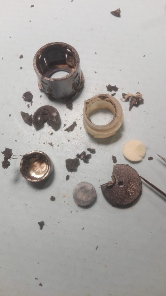

Me perdi de mucho... lei rapidamente y parece que hay indecision... propongo que intentes modificar el sensor que tienes... si sobrevive y obtienes lo que buscas... asunto resuelto.
En caso de que se dañe y quieras continuar con el proyecto ya no compres otro, segun sea la facilidad de comprar en cuanto a dinero y localizacion geografica, mejor compra un arduino y el modulo ultrasonico y sigue exactamentr las instrucciones de algun videotutorial de arduino +sensor ultrasonico... no hay falla... funciona porque funciona... si sigues interesado empieza a ver mas videotutoriales para aprender C...
Del consejo de los PICS yo no lo recomiendo... es un poco mas laborioso y se requiere de mayor conocimiento y puedes tardar mucho mas. (Es mi opinion)
Asi que si quieres un kit, pues un Kit, sino solo un arduino. Para ese proyecto te recomiendo un Arduino UNO... es el basico... si te interesas por ellos pues piensas en algun kit.

De todas las formas os explico porque he optado por este sensor chino, por barato lo primero.
La idea es solo utilizar un sensor ultrasónico barato y un circuito barato para detectar si realmente han cogido mis 2 cubos de basura o solo uno, detrás de cada circuito de estos circuitos poner en cada uno un contador de esos que venden baratos añadiéndole, esto ya lo tengo, un temporizador que si el cubo no está durante 3s se activa un relé.
Tal vez todo esto se pedirá hacer con un pic pero a tanto no llego y lo voy haciendo por partes.
