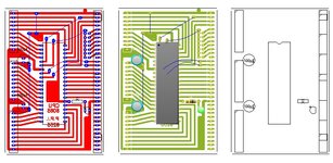

En la siguiente imagen podemos apreciar la tarjeta principal para el CPU 8085 terminada, alli podemos distinguir la disposicion central del 8085 y sus componentes nesesarios para su funcionamiento, a la izquierda inferior esta la entrada de alimentacion que debe ser de una fuente de 5V a 2 amperios , tambien vemos su circuito de reset manual con un pulsador, en la parte superior izquierda nesesitamos contar con un inversor para invertir la señal del ALE para atacar al latch 74LS573 y completar el bus de direcciones bajo, a su costado esta el decodificador 74LS138 nesesario para la seleccion de chips de memoria, en la misma placa se alojaran dos tarjetas de memoria a saber de que una es la ROM o E2PROM y la otra seria la RAM, el decodificador reparte el mapa de memoria en dos zonas de 32K con lo que 32K de ROM + 32K de RAM tendriamos cubierta toda la capacidad de 64K direccionable por el 8085, debido a que el Bootloader es pequeño nos seria suficiente alojarlo en una E2PROM incluso de 2K , o si usamos una E2PROM de 8K a 32K podria alojarse su Sistema Operativo y sus rutinas o servicios etc.
Incluso pensando en usar solo un Botloader y 32K de RAM este podria recibir un archivo hex con un sistema operativo temporal desde la PC y alojarlo en la RAM para su ejecucion, una parte del diseño de estos modulos de Sistemas Minimos con el 8085, Z80, 6502, 6809 e incluso proximamente el 68008 contempla el alojamiento de su programa de aplicacion requerido en una Eprom 24c256 , es decir desde la PC le cargo un programa a la RAM y a continuacion ejecutarse pero si en ese momento la apago y prendo la aplicacion se borrara por completo , para ello nesesitamos un modulo adicional que maneje una E2prom 24C256 de respaldo o puede ser un SPI w25cxx donde estaria alojada tambien la aplicacion enviada desde la PC, entonces cada vez que energize el sistema minimo este esperara un tiempo breve por alguna comunicacion con la PC pero si esta no llega entonces procederia a cargar el contenido de la E2Prom 24C256 en su Ram y lanzaria su ejecucion con lo que nuestra aplicacion estaria corriendo tal como lo hace mas o menos un Arduino,
En caso se requiera mas RAM osea que supere los 32K impuestos por el decodificador, la tarjeta principal esta preparada para recibir un modulo de hasta 56K de RAM + 8K de E2PROM, colocando unos modulos de RAM y ROM preparados para tal fin y solo para ese caso se retira el decodificador 74LS138 de la placa principal porque cada modulo de memoria tendria su propia decodificacion, eso como caso extraordinario de ser nesesario pero creo que para la mayoria de nuestras aplicaciones con esta CPU 8085 sera mas que suficiente ese manejo de 32K de RAM y 32K de ROM.
Y por ultimo tenemos la Placa a la que llamo de Slots en la que se alojaran hasta 6 modulos perifericos, esta tarjeta cuenta tambien con un decodificador 74LS138 y nos entregara hasta 7 señales disponibles con lo que se podria selecionar 7 perifericos conectados en los slots sin importar en que orden vayan insertados, al principio este slot estaba pensado solo para alojar 5 perifericos pero luego lo extendi a 6 e incluso podria extenderse hasta 7 slots para ya tener su capacidad completa de perifericos, dejare una tarjeta de 7 solts tambien en los archivos PCB como opcional el que desea manufactura la placa que prefiera desde solo 5, 6 o 7 slots.

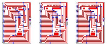

Continuando con la presentacion de los Modulos del Sistema Minimo para el CPU 8085 lo que viene a continuacion serian los modulos de Memoria, para este caso podemos utilizar memorias de 8 Kbytes o de 32 Kbytes para la Eprom o la Ram o tambien un combinado de ambas, es decir una de 32 Kbyte y la otra de 8Kbytes o viceversa, ya depende de lo que se tenga a la mano o se pueda conseguir en el comercio local.
En esta primera imagen podemos ver los Modulos de Memoria de 8 Kbytes empezando por la RAM de codigo 6264 , la E2prom 28C64 y la tercera seria la version Eprom UV 27C64, si optamos por estas capacidades de solo 8 K tendremos que preparar si o si el Modulo Ram y uno de los dos modulos para Eprom, o E2prom, en mi caso optaria por la version E2prom 28C64 pues la veo mas factible para programarla y corregirla en caso se den errores mientras que la Eprom UV tendria que estar borrandola con una lampara UV que no tengo disponible, para programar las E2prom podemos usar un Programador Universal como el economico TL866 o algun artificio construido en base a Arduino.
Notaran que en si que el modulo para la 28C64 con el modulo del 27C64 son la misma tarjeta solo que con su etiqueta respectiva para distinguirlas :)

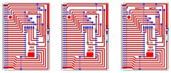

En la segunda captura podemos apreciar los modulos de memoria para la capacidad de 32 Kbytes, comenzando con el modulo para la Ram que seria el codigo mas usual el 62256 o equivalentes, luego le sigue el Modulo para la E2prom 28C256 y por ultimo el modulo para la Eprom UV 27C256, en este caso los modulos de las memorias Eprom difieren ligeramente en la posicion de unos pines por lo que no son el mismo caso que los modulos Eprom de 8K, especificamente la señal de direcciones A14 es la que esta en diferentes posicion y eso lo pueden constatar en la datasheet respectiva.
En todos los diferentes Modulos de memoria se puede distinguir que todos llevan un led testigo al extremo opuesto del bus de conexiones para ver que ese modulo esta energizado, en el lado proximo al conector de los 31 pines machos tambien veremos 4 puntos agrupados, alli es donde colocaremos un jumper en un lado o en el otro para seleccionar el respectivo /CS0 o el /CS1 activo bajo proveniente del decodificador 74LS138 de la placa principal, solo va un jumper que en el caso del CPU 8085 se debe ubicar en la /CS0 para la Eprom y en la /CS1 para la Ram, esto debido a que tras el encendido se generara un reset automatico y hara que la CPU busque la primera instruccion en la direccion 0000H, donde ya debe encontrarse grabado una bios o un bootloader o un nano Sistema Operativo etc, aunque no es nesesario poner un jumper pues simplemente se puede soldarle un puente fijo, la razon de ponerle el jumper fue para reutilizar estos modulos de memoria con otros microprocesadores de 8 bits como el 6502 o el 6800 o el 6809, estos microprocesadores tras el reset general saltan a buscar la primera instruccion no en la direccion 0000H sino que se van a la parte alta de la memoria proximo a la direccion FFF0H.

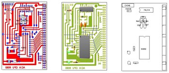

El Primer Periferico que nesesitamos para comunicarnos con la PC seria el Modulo Serie a USB, para este caso nuestro modulo serie estaria funcionando en torno a un conocido ya usado antes y que aun es factible conseguirlo, se trata del Chip ACIA 68B50 que vendria a ser el corazon de las comunicaciones seriales y para completar la comunicacion con la PC nesesitamos conectarle a las señales TX y RX un adaptador de UART a USB, ese adaptador puede ser cualquiera disponible en el comercio como el CP2102, el PL2303, El FTDI232 o el mas economico y usado en el Arduino UNO smd que seria el CH340 en modulo,
En la imagen podemos ver el diseño de la tarjeta o modulo serial ACIA 68B50, nesesitamos generarle su propia frecuencia de trabajo independiente de la velocidad de reloj del microprocesador en cuestion, su circuito oscilador estara compuesto por unas compuertas inversoras del 74LS04 y un cristal de 7.3728 Mhz que nos dara la frecuencia base que ingresara a los pines de reloj de RX y TX, pero internamente el ACIA se configura para que esa frecuencia se divida por 16 o 64, optamos por 64 con lo que obtenemos un valor de 115,200 baudios que seria la frecuencia de trasmision y recepsion desde/ hacia la PC, en caso se tuviera algun inconveniente con esa velocidad se puede cambiar el cristal a 3.6864 Mhz para que la velocidad de baudios sea 57,.600 baudios y asi sucesivamente podremos acomodar para establecer una velocidad determinada, nos es mas conveniente que funcione a mas velocidad para trasmitir mas datos en menos tiempo.
Siendo el Modulo Serial el primer modulo a preparar le hemos asignado las dos primeras selecciones del mapa de Entradas/Salidas mediante dos jumpers que vendrian a ser para las posiciones de /CS0 y /CS1, para el modulo serial principal le asignaremos /CS0 colocando el jumper respectivo y en caso nesesitemos un segundo modulo serial solo construimos otro duplicado con los mismos componentes pero alli le seleccionaremos el jumper en la posicion /CS1 para evitar conflicto o colisiones de señales, podria darse tambien el caso que quizas nesesitarse un tercer puerto serial y pues para eso tendriamos que apropiarnos de una seleccion que le corresponderia a otro periferico distinto y hacer una ligera modificacion en la tarjeta, por lo pronto solo se le a dejado dos jumpers para no llenarnos de tantos jumper innesesarios.
Ademas del led testigo de energizado habitual se le a agregado otro led testigo de la señal /RTS para visualizar el inicio de la comunicacion serie desde la PC con fines ilustrativos porque no le daremos otro uso, en la imagen de la derecha en el conector de 5 pines que dice CH340 se a preparado justamente para poder conectarle directamente un modulo CH340 cuyas señales corresponden con esos pines en ese orden , en caso se vaya a usar otro adaptador distinto pues se usara cables jumpers para hacer la conexion respectiva ,
En la parte inferior de la tarjeta serial tambien hay 3 jumpers mas pero estos son para seleccionar una de las tres interrupciones enmascarables que llegan hasta el microprocesador que son RST 7.5, RST6.5 y RST5.5, para el ACIA principal lo dejaremos jumpeado o soldaremos un puente de preferencia en la entrada RST 7.5 y para el modulo ACIA secundario usaremos una de las otras dos interrupciones que quedan que seria de preferencia la RST6.5 pues la RST 5.5 la reservaremos para el modulo ADC 0808 cuando este implementado. neseitamos hacer uso de las interrupciones porque cada vez que el ACIA recibe un dato desde la PC generara una interrupcion respectiva para avisarle a la CPU que a llegado un dato y proceda a tratarlo como se merece.
En la parte del conector CH340 se a dispuesto un diodo 1N4148 o 1N4004 para que la alimentacion del puerto USB que se conecte al modulo CH340 no vaya a alimentar a todo el Sistema Minimo 8085 pero tambien se podria dejar sin el diodo puesto para que los 5v de cada lado tanto del CH340 como del Sstema minimo sean separados y solo se mantienen la conexion a GND en comun.
Teniendo solo el modulo ACIA conectado y funcionando ya con el programa Monitor o Bootloader podremos enviar un programa ya compilado en archivo hex y tambien recibir volcado de memoria en pantalla a travez del terminal de windows, lo deseable seria poder usar alguna especie de aplicacion IDE basico que tenga su propio ensamblador / compilador o alguno anexado y que te de opcion desde alli a enviarle el hex pero claro tendria que saber de programacion de algun visual Basic o visual C para poder crear un entorno sencillo, por lo pronto utilizaremos el 8085 Compilador IDE de Oshonsoft para escribir las aplicaciones en assembler o en Basic y mediante el terminal del windows enviarselo.
El modulo CH340 que encaja en la disposicion de los pines para poder enchufarlo directamente es como los de la imagen o similares donde vienen los pines en ese orden, si es otro modelo diferente de CH340 y los pines no se corresponden ya se tendra que conectar con cables jumper.
Es todo por ahora y ya sera hasta la proxima publicacion del PPI 8255 :)

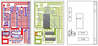

Este modulo de la imagen viene a ser nuestro modulo Temporizador/Contador a cargo del chip PTC8253 que tiene varios modos de funcionamiento programables, El PTC8253 consta de 3 canales iguales e independientes con sus entradas de reloj CLK, señal de control Gate y su señal de salida OUT, podemos usar uno o varios de los canales para nuestos propositos.
En nuestro modulo temporizador podemos ver que ademas del 8253 lo acompañan otros chips mas, uno de ellos es el 74LS04 configurado para como oscilador con un cristal genera una señal de reloj de 4 Mhz determiando por el cristal, el otro chip es el CD4040 que es un contador binario de 11 etapas usado para divisor de frecuencias, este contador recibe la señal de reloj de 4 Mhz y en su ultima etapa nos entregara una frecuencia de casi 1000 Hz, mediante unos jumpers se le puede inyectar esa señal de 1 Khz a los CLK para usarlos como temporizadores, pero en caso los usemos como contadores podemos conectar una señal externa de algun sensor que originara un pulso por algun evento con lo que el chip contabiliza un numero de pulsos hasta llegar a cero, con un poco de matematicas calculamos cuantos pulsos se recibio.
El timer 8253 tiene 3 contadores independientes, llamados canales. Cada contador puede ser programado para operar en uno de seis modos. Una vez programados, los contadores pueden realizar la tarea asignada según el modo. Adicionalmente hay un registro de control (Control Word Register) que permite programar cada uno de los tres contadores independientemente. Por medio de este registro de control puede programarse un contador en uno de seis modos de operación.
Físicamente, el 8253 es accedido por cuatro puertos de entrada/salida a partir de una dirección base, que es definida mediante circuitos externos. En la dirección base + 0, base + 1, y base + 2 se encuentran los tres contadores, y en la dirección base + 3 se encuentra el registro de control. El valor de los contadores puede leerse y escribirse, y el registro de control es de solo escritura.
