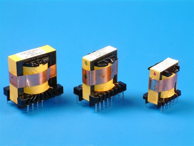

Alguien seria tan amable de explicarme eso de enrollar la lamina de cobre y soldarla en Q para que no forme una espira, es que conseguí unas laminas de esas y se las quiero colocar a mi trafo.
a el punto que hace referencia como Q e un punto de la bobina que va al negativo de la fuente para suprimir picos que pueden generar interferencias o ruidos parasitos en la fuente
y lo que dicen de que no forme una espira es que cuando coloques la lamina no de la vuelta sobre si mismo por que puede generar 2 problemas el primero seria que podria generar corriente y devolverla por el negativo (eso es solo una teoria mia pero quisiera saber si es posible) pero lo que si puede hacer si haces una espira entera es hacer un corto en el campo magnetico y recalentar el transformador y/o sencillamente quemar los transistores de potencia
espero que entiendas como se pone la lamina sencillamente la tomas a la medida que requieras para hacer un circulo pero sin dejarlo totalmente cerrado le puedes dejar un espacio entre 2 milimetros a medio centimetro si quieres y no dejara de hacer su funcion pero dentro e lo posible primero aisla la lamina (pero soldando un alambre que salga para la conexion al terminal Q por que esas lminas no son aisladas
bueno en caso de que no entiendas algo con un poco mas de tiempo te edito una foto para que mas o menos entiendas la idea

Osea soldarla en el punto Q del transformador? pues yo siempre he visto que esas laminas van a tierra o masa y se cierran formando una especie de anillo, como las que se envuelven alrededor del transformador cuando ya esta terminado, creo que hasta cumplen la misma funcion, por eso mi duda...:unsure:
Esperemos a ver quien nos aclara mejor el tema:apreton:
