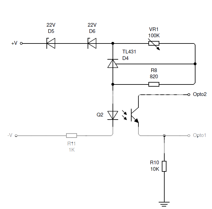

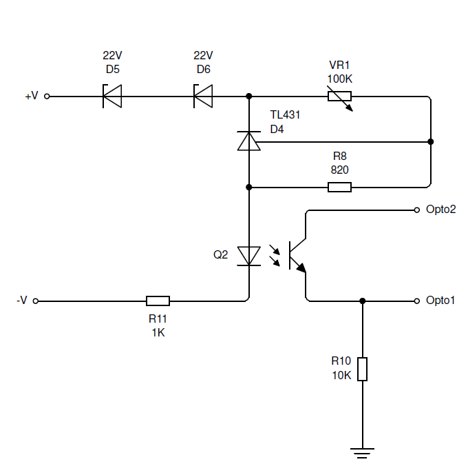

Cual es el "algoritmo"que usaste para calcular los componentes de la realimentacion en la fuente de 800w? De acuerdo a el voltaje que uno quiera cuales son los cambios que hay que hacer?? obviamente sabiendo el numero de espiras del transformador
Yo deseo obtener un rango desde unos +/- 60 como minimo hasta +/-95 como maximo.Es esto posible?
Le puse al transformador 8 espiras por cada rama.Imagino que no solo hay que agrandar los diodos zener sino tambien retocar una que otra cosita,por ejemplo el preset y la resistencia de 1k.
entre mayor el voltaje mejor (normalmente vienen de 50v en las fuentes atx) lo unico malo seria por el tamaño del condensador electrolitico aunque este por tener baja capacidad no es que vaya a hacerse mas grande
