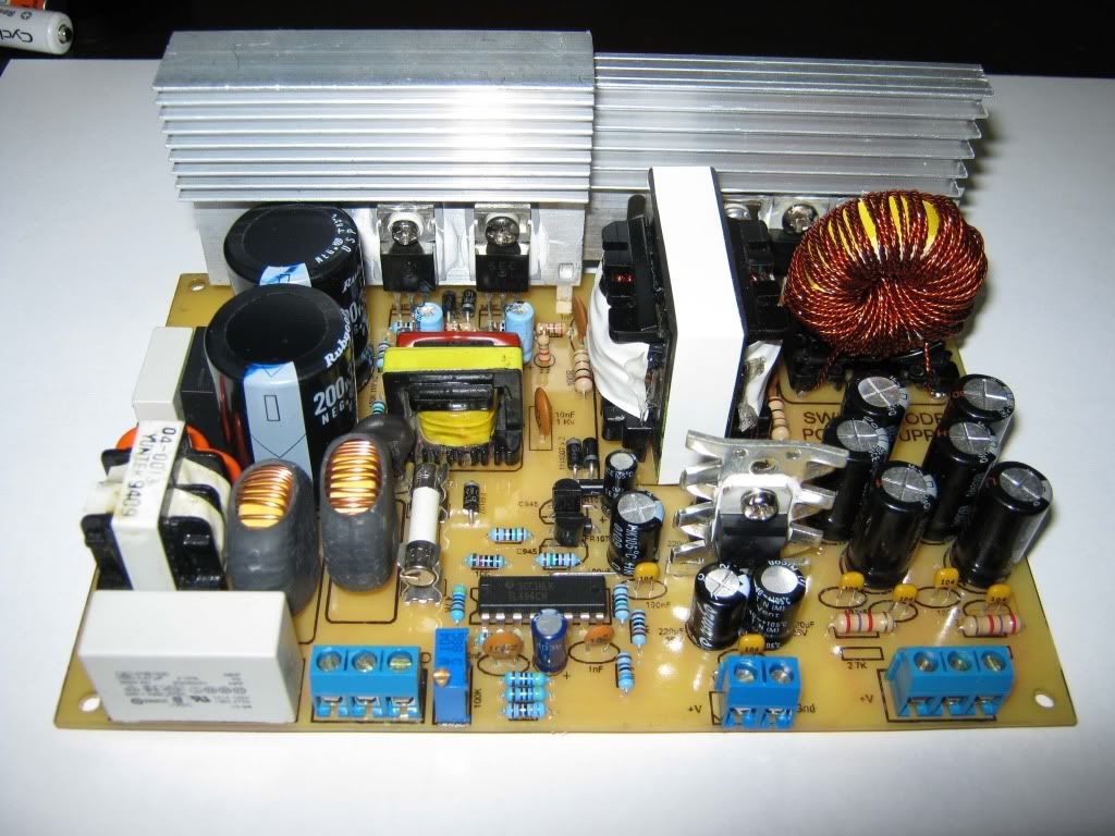

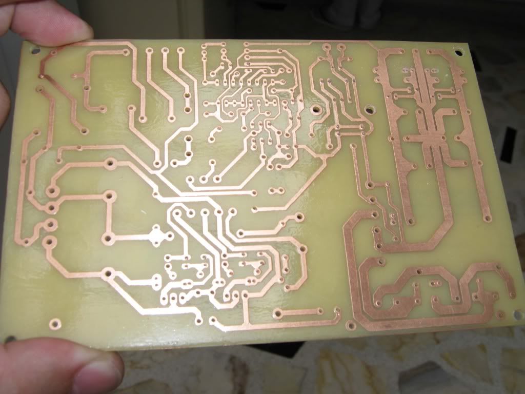

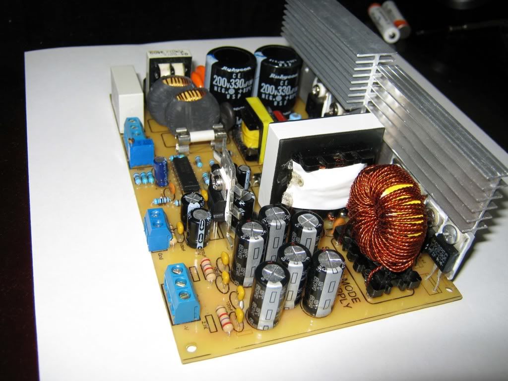

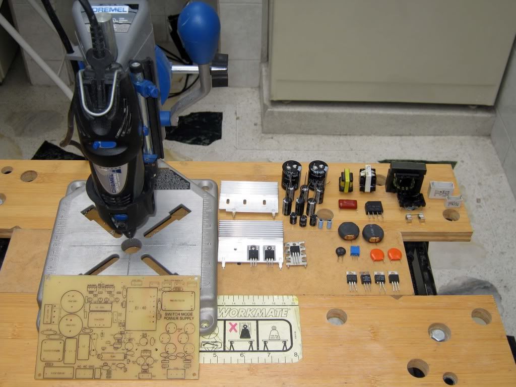

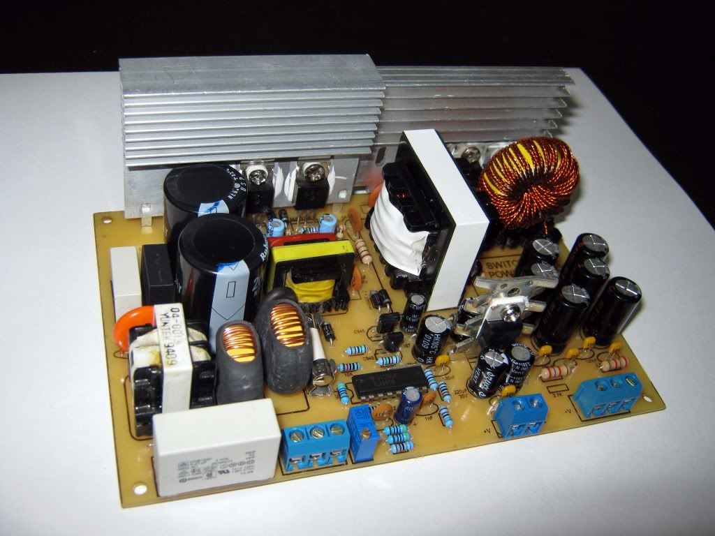

Hola compañeros!! He fabricado otra fuente, pero con algunos cambios, transformador EI-40, driver mas grande, para sacarle algunos watts de más, creo que ronda en 450-500 watts, para el transformador usé alambre awg25.
en la máxima tengo +- 47.3v, y en la minima +- 20v
Holas Carlos, esa era la idea.. dejar de lado los enormes, pesados y caros transformadores y por algo que, si bien es más dificil de armar y puede llevar más tiempo, tiene sus ventajas.
En reemplazo de los FR107 podés usar cualquier diodo rápido de 1[A] que consigas en la tienda, pueden ser UF4007 (son más rápidos, pero también más caros), otros pueden ser: 1N4936, BYT11/1000, BYV26C, BYV95C, y seguramente varios modelos más. El reemplazo por el 1N4148 no es recomendable...
Mauricio (cejas99) te ha quedado muy bien esa fuente, felicitaciones. Lo único, fijate si podés reforzar el bobinado b-c del driver para mayor seguridad a la hora de exigirle tanta potencia.

Muchas gracias por sus comentarios. el 90% de los componentes fueron reciclados de fuentes de pc malas, lo único que compré fueron los capacitores de salida y el regulador 7815 ahh y las borneras, esta fuente me salió muy barata 2 dólares.

Hola BUSHELL, te cuento que yo en vez de usar los UF4007 usé los FR104 y no noté la diferencias, para los diodos de salida usé unos reciclados de fuente de pc que son los F16C20C son de 16 amp y 150 ns y ni entibian.
Gracias a los amigos por responder Revise todo una y otra ves los electroliticos son nuevos las resistencias de 1K5 las compre de 2 vatios puede ser que el trafo este mal ,lo raro que no calienta ni vibra las tenciones son simetricas .gracias nuevamente seguire revisando :apreton:
Había pensado en eso. Pero los que decís tienen tres patas, son dos diodos unidos por el cátodo en un mismo encapsulado. ¿Usaste 4 o 2? Cómo hiciste?

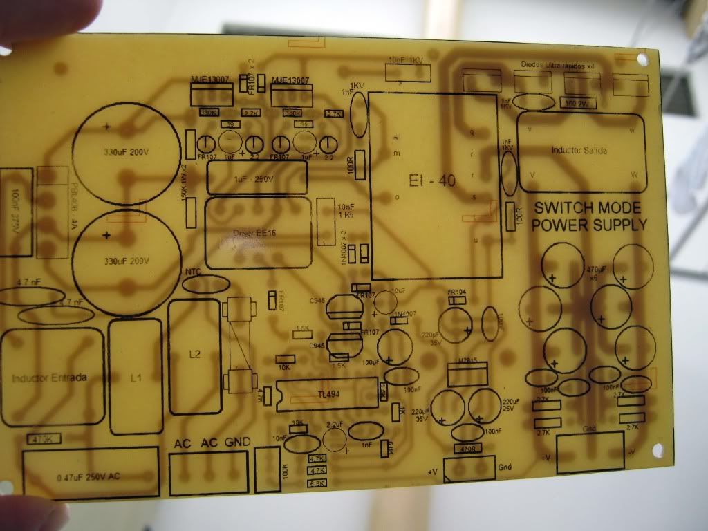

Gracias de antemano, y me uno a felicitarte por tu nueva fuente. Bellìsima. Y con tu toque personal de las serigrafìas!!! ¿De què medidas quedò? Veo que no usaste la plaquita en vertical.
    19.9 KB · Visitas: 183
Hola, usé 4 diodos rectificadores, de cada uno usé solo dos patas queda de 8 amp, porque todos son "C" si hubiera conseguido un "A" se podría hacer un puente solo con dos uno "A" y uno "C".

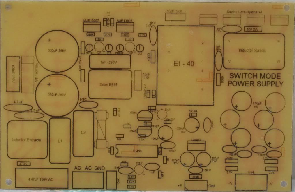

La placa quedo de 96mm x 149mm, y la placa de control la ubique ahí mismo.
