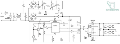

Yo diseño y armo fuentes con ir2153 el + y - son con lazo abierto.. y funciona excelente...
En que parte usa la regulación el 2153???? Es un ic que no tiene absolutamente ninguna prestación interesante más allá de que sea compacto, por eso nadie lo usa en potencia.
Te dije claramente que para hacer regulación a medias mejor usar open loop y me decís que usas un ic sin regulación 🤦‍♂️🤦‍♂️🤦‍♂️🤦‍♂️
