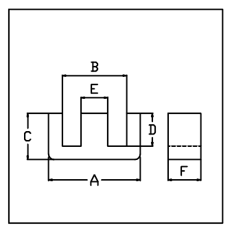

Ratmayor, el núcleo va a depender de cuánta potencia desees sacar. No hay recomendación para hacer sin partir de ese valor aunque sea. El ETD39 capás se pueda ubicar en el pcb, para los demás vas a tener que hacerle lugar. EE100 :eek: que bestia, cuánto cuesta uno de esos?

Gracias, en cuanto a la potencia, no creo que vaya a necesitar mas de 300W por el momento, ya que la quiero es para un ampli clase AB estéreo de 100W, creo que la mejor opción entonces es el ETD39 :D
jejeje ese sale en US $20, estas son sus caracteristicas..:
EE100 ferrite core
High frequency ferrite. AL = 7100
Material type: N67 (Epcos/Siemens) = 3C85/3C90 (Ferroxcube) = PC40 (TDK)
Size (please see the chart below):
A (Length) = 100mm (3.94")
B = 73mm
C = 60mm
D = 47mm
E = 27.5mm
F (Width) = 27.5mm (1.08")
