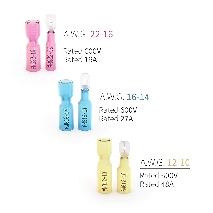

Buenos días tengo que quitar el motor de una cinta de correr y no puedo soltar las conexiones de los 4 cables que lleva. Tengo que cortarlos o hay algún truquillo. Gracias

Son conectores fast-on. Toma cada lado de la union con una mano y tirá para separarlos.
Tira y con fuerza (En sentidos opuestos) el conector azul y el conector rosa, si te ayudas con 2 pinzas mejor.
Ojo que hay uno de esos conectores que tienen seguro, si son de esos debes de retirar el plástico y presionar la palanquita para poder sacarlos, ya me pasó una vez y terminé dañando un interruptor, tiré tan fuerte que arranque el terminal
