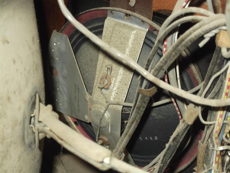

Foto del interior de un televisor Philips valvular :
Es obvio que el motor (bobina e imán) están delante del cono :aplauso:
Eses Artoparlantes aun teniam que tener un campo magnectico a la redonda muy bajo para NO molestar lo funcionamento correcto del TRC , eso porque canpos magnecticos tenden a desviar la correcta trajectoria del electron que debe chocarse en un determinado punto muy preciso en la pantalla luminiscente para crear la imagen. ;) :cool:

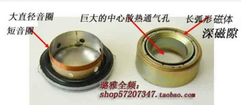

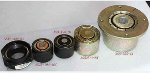

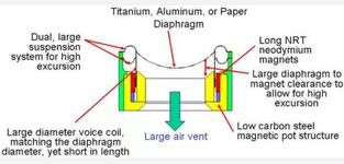

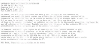

Lo dejo derramado por aquí , no se si es de calidad , quizás eficiencia . . . pero al menos para mi es novedad !
En vez de usar imanes traseros en anillo :
Esto ya lo comenté en algún tema :unsure: , el espesor del núcleo magnético, el alto de la bobina o en este caso, la altura del imán mejoran la "Compliancia" del transductor, mejoran la fidelidad.
En el caso del espesor del núcleo y/o largo de la bobina, aumentan la compliancia, pero baja el rendimiento, un imán mas alto NO afectará el rendimiento.;)
En su momento realicé algunos experimentos (> 4,5 décadas) con núcleos magnéticos de 5 Cm y de espesor de material magnético.
Desgraciadamente la tecnología de ESE momento no estaba a la par de mis desarrollos o era de un valor económico prohibitivo $$$.
Las opciones de conseguir un imán toroidal de suficiente magnetismo remanente, 50 mm de espesor y 50 mm de diámetro interior era con electroimanes, lo que hubiera convertido el proyecto en un transductor electrodinámico, a lo que me negué. 🤷‍♂️🤷‍♂️
La otra opción hubiera sido mandar a fabricar a Inglaterra imanes de cobalto, aluminio y níquel de esas dimensiones.
Llegué a armar 2 woofer´s de 12 pulgadas con bobina de 50mm de diámetro, conos de papel, de un excelente comportamiento, pero con el defecto que había que hacerles un "Service" de re-imantado cada 4 meses producto de emplear un imán de baja calidad acorde a mis capacidades económicas🥲🥲
