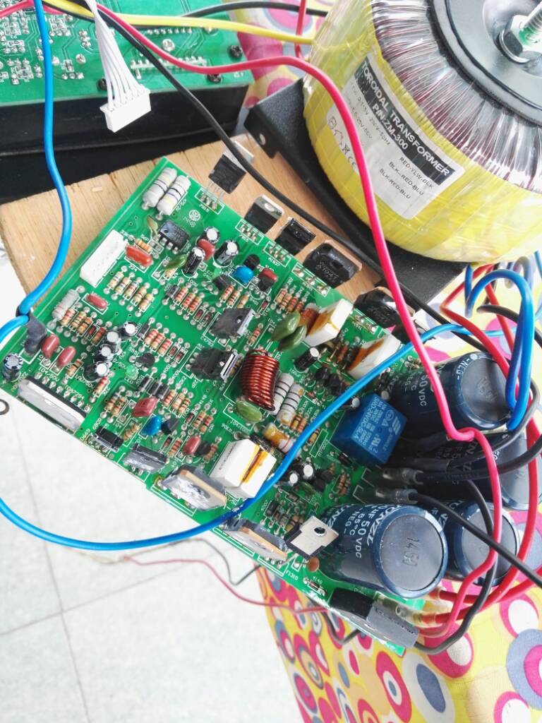

Hola amigos, de ante mano muchas gracias a los que me puedan colaborar, me llego una cabina amplificada vento que suena en su unidad de brillo como si estuvieran haciendo crispetas, cuando la enciendo y cuando la apago suena muy duro, y cuando le medio subo empieza a molestar, este problema solo da cuando conecto los dos parlantes, bajo y brillo, si dejo solo el brillo, no pasa nada, ya le cambie el integrado tda, encargado de los brillos y nada, transistores y nada raro, regulador.y nada gracias por su ayuda

El capacitor que señalo con el circulo rojo, desde el angulo que se saco la foto pareciera que el plastico estuviera ligeramente más bajo que el resto de los capacitores, por lo que lo veo algo sospechoso de que quizas sufrió algo de calor, verificalo o cambialo para descartar ese posible problema.
