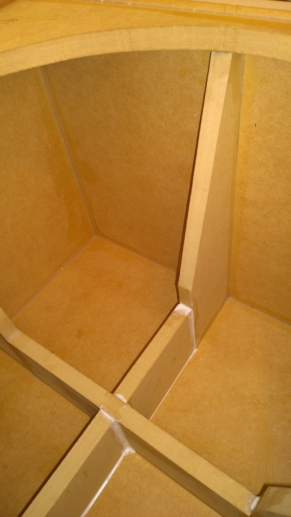

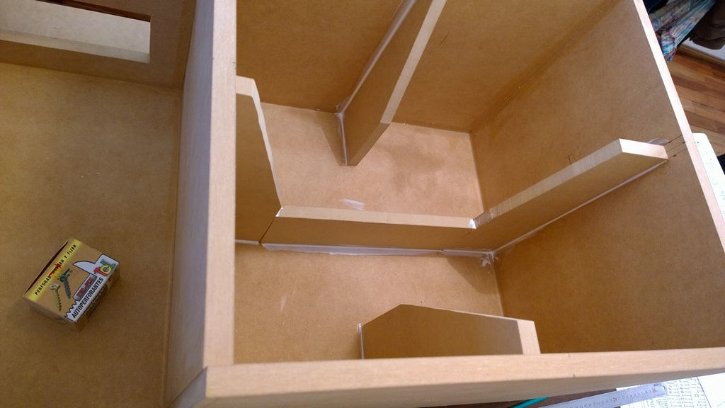

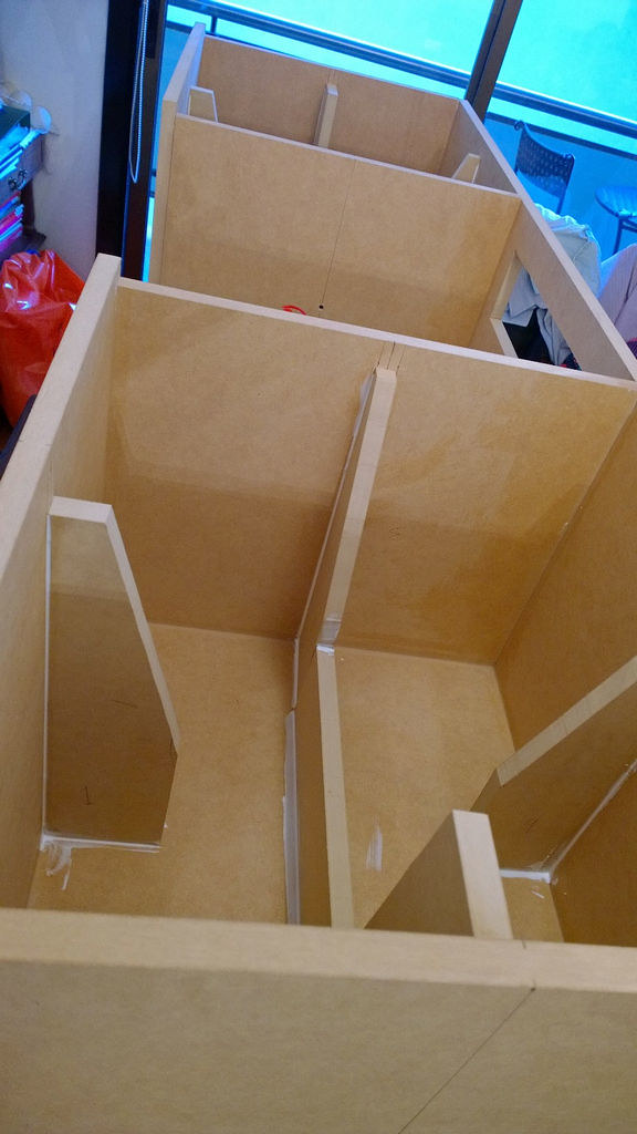

Les dejo algunos avances (viene lento el tema), ya se "ve" la forma de cada bafle interno, y comencé a pegar los refuerzos, como nota, para todo aquel que lo quiera armar, en este paso ya pesa tanto que no se puede mover de a una persona (a menos que quieran una hernia), y todavía falta mucha madera :eek:

Estan medio complicados los refuerzos...
Tal vez hubiera sido mejor meterle dos tirantes atravesados de pared a pared. Con eso hubieras mandado las resonancias al techo y de paso hubieras mantenido reforzada la estructura...
Claro... salvo que tus refuerzos sean para otra cosa.
Hola Dr! tirantes no puedo poner por que esta en el medio el parlante, es mas, fijate como están cortados los refuerzos para que entre el mismo.
Ahhh..
Pero no... no me referia a complicacion en el corte, sino que la forma es mucho mas complicada que un par de tirantes. Pero si no se puede... pues no se puede

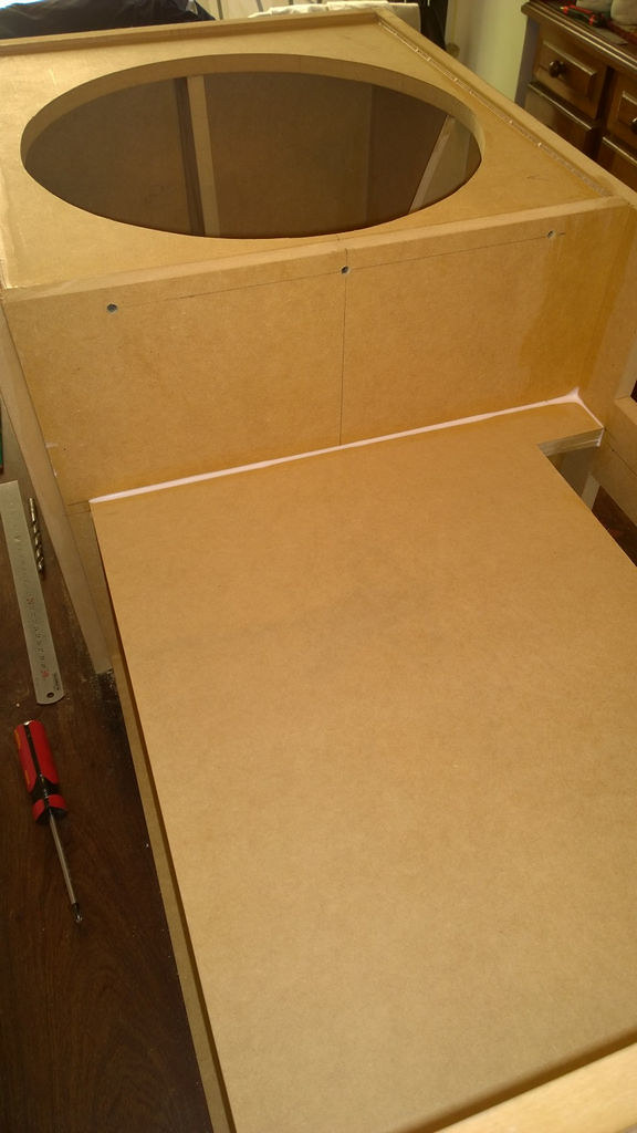

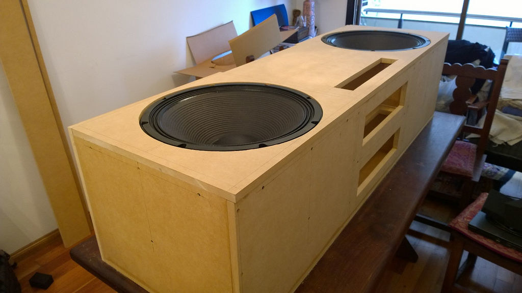

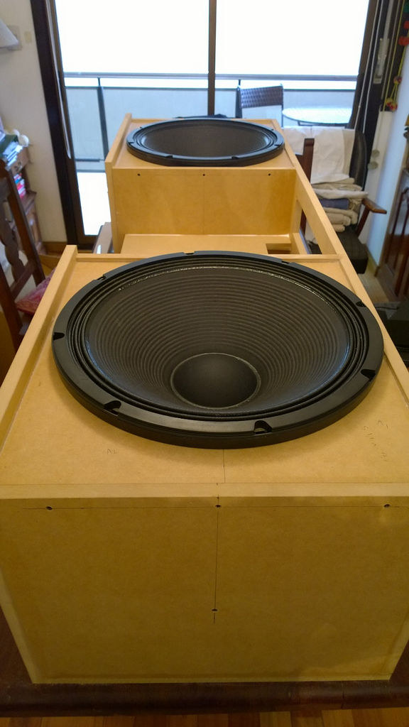

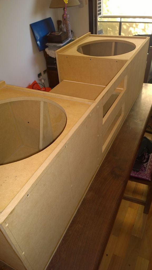

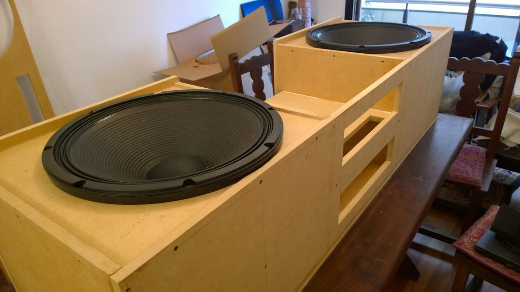

Como andan todos, les paso los nuevos avances en la construcción del sub, ya casi termino la parte de "armado grueso" pegue y atornille todos los refuerzos, puse la repisa del rack (entran seis unidades de rack con algo de espacio para ventilación) realice los ajustes para que entren cómodos los trasnductores y presenté y pegue la última tapa, por lo que ya parece un "mueble" y no un subwoofer.
Les paso algunas fotos:
Como queda antes de pegar la última tapa:
fffff by Juan Filas, en Flickr
Repisa (3 unidades de rack arriba y 3 abajo):
ffffgv by Juan Filas, en Flickr
Últimos refuerzos:
dfbdfb by Juan Filas, en Flickr
Transductores presentados (no están simétricos para dejar mas espacio a las patas delanteras del mueble):
dfbtjhyj by Juan Filas, en Flickr
jfydfgbf by Juan Filas, en Flickr
Ultima tapa presentada:
nrtnnn by Juan Filas, en Flickr
