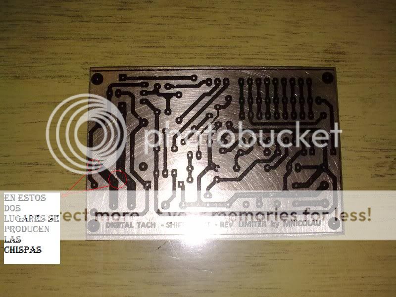

hola Mnicolau te comento que termine la placa y anda de 1000, todo funciona lo unico que pasa es que se producen chispas entre pista y pista al momento de encender el auto y tambien cuando lo acelero mucho, te dejo una imagen de los lugares justos donde se producen, bueno eso es todo espero que me puedas ayudar.

o cortas un poquito de las pistas mas gruesas cosa de separarlas un poco mas o compras esto:

Hola zeta gracias por responder y si eso habia pensado yo, pero tambien... ¿se podria utilizar fijador para pelo?. porque tambien crea como una capa fina de plastico sobre la placa y ademas porque tengo un poco de fijador en mi casa jeje, te pregunto nomas para no tener que ir a comprar el aislante y despues enterarme que es lo mismo.

Un amigo hace sus pcb y luego los barniza con barniz comun y corriente en aerosol, que yo sepa jamas tuvo inconvenientes...

me parece medio una locura. los barnices pueden ser al aceite o al agua, en cualquier caso pueden contener particulas que produciran cortocircuitos en las placas.
habiendo productos especificos para aislar, y visto y considerando que no son para nada caros, para que arriesgarse con productos utilizados en otros menesteres??

1°No solo hay barnices al agua ó al aceite.
2°Yo mismo vendí una vez un destellador para un garage y lo pinte con aerosol negro mate (para evitar plagio) hoy en dia sigue funcionando ya que lo veo casi siempre y esto fué hace como 2 años.
3°Tenes razon en que no son caros los antisold y quizas no se justifique arriesgarse, pero si no hay otra cosa ó estas en apuros, un barniz ó sintetico en aerosol te salva.
4° No dije que sea lo mas indicado es solo una opcion para salir de apuros ó para usar lo que hay a mano.:D

Bueno veo que se armo flor de discucion por el tema del aislante pero ya lo solucione y les digo que utilice FIJADOR DE PELO simple fijador de pelo y me soluciono el problema de las chispas y no ocurrio ningun cortocircuito al momento de probarlo, ya dentro de un rato les prometo un video de como funciona en una Chevrolet c10 con motor 250 sin ningun problema.
