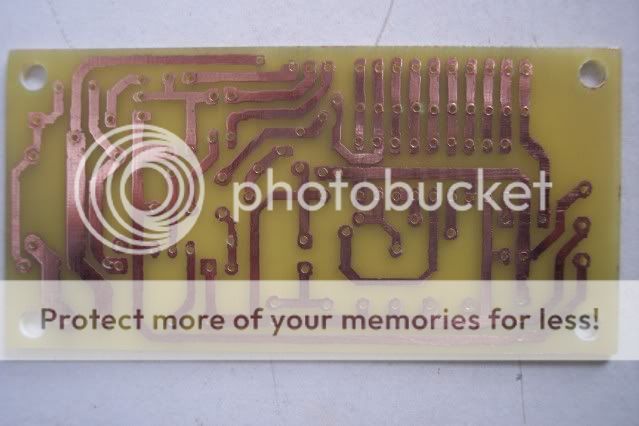

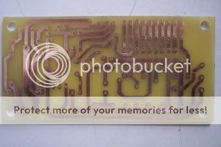

mnicolau aqui te dejo como quedo mi PCB, me gustaria saber tu opinion, si lo ves funcional o no. El toner no se pudo aderir perfectamente, asi que tuve que retocarlo con el marcador. *Nota: Este es mi segundo PCB siguiendo el tutorial del foro :). Ahora voy a comprar paple transfer para PCB.
hola mnicolau, te comento que lore que funcionara el circuito, pero los problemas siguen:
_el led del SL me sigue quedando prendido, sin importar como lo regule;
_al acelerar a fondo la moto solo consigo llegar hasta el 2º led amarillo, no se mas como regularlo.
_si conecto los interruptores del sl, el limitador y en pulsador no puedo ni siquiera acelerar la moto que ya se apaga

alfsentra, si dale para adelante nomás con el pcb... ah y prolijidad en las soldaduras!
snake, 1º cambiá el preset de 22k por 47k con ese cambio vas a llenar la escala de leds.
2º revisá los pines de ambos BC327 y fijate que correspondan con la hoja de datos. Por alguna razón están constantemente conduciendo... la placa está OK?
