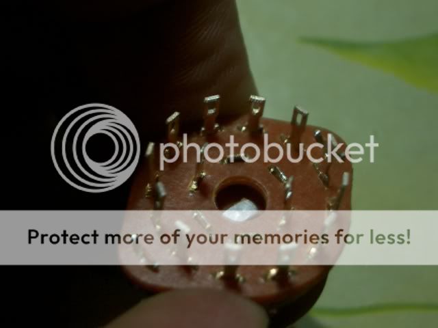

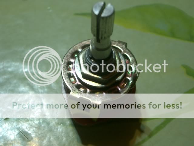

Yo lo tengo casi terminado... pero como puedo hacer para tener un preset para setear si a 2500...4000....o 6000 tenga el corte de rpm? use el diagrama de nicolau de 6.10c.
Abrazoo!
alechivo dijo:
Abrazoo!
Para eso podés usar una llave selectora rotativa, yo uso una de 3 polos que te serviría en tu caso, conectás cada polo al led que desees.
PD: zeta_bola esperamos ese video.
esta es de 2 pisos y 6 polos por piso, es lo unico que pude conseguir, nada mas chico
prometo que si funca hay video, chas gracias marian
