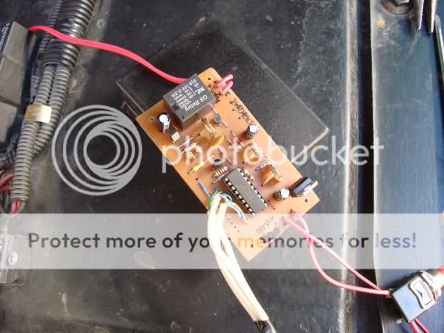

bueno por fin!!! ya tengo la version 6,20 sin el jodido cortocircuito.. ya es estable tiene una entrada de 17,2 voltios de tension.. y el 7809 me lo regula a 8.20 es suficiente eso? mañana lo provare haber en el auto en la señal del tacometro del tablero haber si funciona correcto o no... pero supongo que si.. lo he revisado una y otra vez todo... haber si lo consigo hacer funcionar como dios manda..
otra cuestion os dejo una foto de calidad pesima echa con el telefono.. i en el potenciometro tengo una duda.. he echo un dibujo con el paint de la duda que tengo.. del esquematico que da referencia a la resistencia variariable y aplicarlo a la practica.. haber si corresponde el dibujo con la realidad..
porcierto este es simplemente un prototipo de placa ya se que es muy fea ya... se aceptan criticas pero no sabia como empezar jajajaja es la version de 30 leds y tengo la duda de las resistencias variables.. dado el esquema que me paso mnicolau para usar con el proteus.. por eso le pedi el esquematico de proteus de la version 6.10 para hacer comparaciones y espavilarme yo solo
Muy bien fraidias, el esquema está correcto, así se conecta el preset.
Una cosa.. 8.2[V] a la salida del regulador no es correcto, deberían ser 9[V] (sino no tiene mucho caso que sea un regulador de 9[V] y saques casi 1[V] menos). Justo a la salida del regulador colocá en paralelo un capacitor de unos 47[uF], eso debería corregir la tensión.

Si te dá 8.2V es un regulador trucho y en un par de horas de funcionamiento la tensión va a comenzar a caer hasta que llegue cerca de 0.5V y ahí palma el regulador, sin importar la corriente que le saques.

bueno no pasa nada si se conecta asi como he puesto en el grafico .. asi no hay problema lo tengo bien puesto.. pues revisare las conexiones por el tema que se quedavan prendidos los leds del primer integrado que no hubiera alguna conexion mal echa..el tema del regulador voy a provar de cambiarlo que tengo varios ya compre material de sobras como soy malo en ello.. pues ya cogi material sobrado... si veo que cambiandolo.. no soluciono lo del voltaje ya instalaria el capacitor que me mencionas .. muchas gracias tio..
