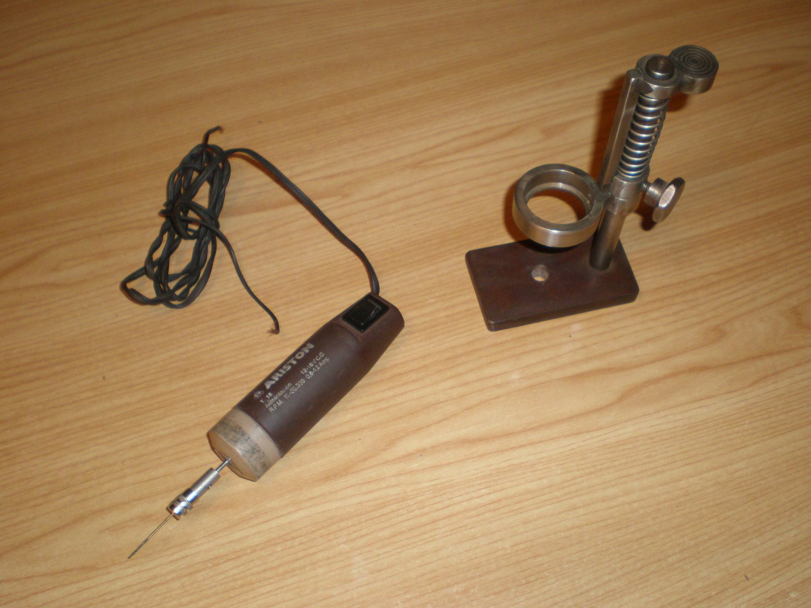

buscando sobre el tema un poco
me encontre
con un motor tool algo retro :cool:
lo mas interesante del caso es la base que maneja,
una nocion sencilla para armarla en pvc con la ayuda de un resorte no?
hehehe
y ademas se podria reemplasar
el motor tool por motor DC con un mandril de 1/4
uff... babas!
